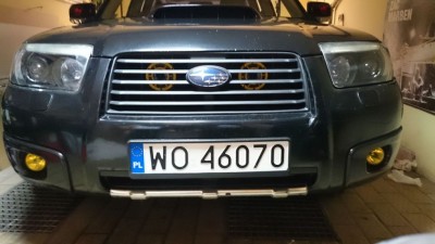

Pomyłka, mam D2R. Od dziś mam soczewki i żarniki właśnie D2S.
MichallD
Lokalizacja: Ostrołęka
Auto: FXT 2.5 MY06 AT, Yamaha MT-07
Re: Xenony w Forku
Post 4 sty 2015, o 21:33
Soczewki założone, jutro testy.

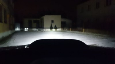

Re: Xenony w Forku
Post 5 sty 2015, o 13:16
Byłem właśnie na stacji diagnostycznej, mała regulacja była wymagana i jest wszystko jak powinno być :-) wieczorem wrzucę fotkę z odcięciem linii.

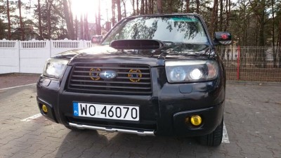

Re: Xenony w Forku
Post 5 sty 2015, o 18:18
Różnica jest nie porównywalna do tego co było wcześniej, oświetla rewelacyjnie no i Forek wygląda dużo lepiej :)

Re: Xenony w Forku
Post 6 sty 2015, o 12:31
Robiłem sam wszystko i wyszło tyle co zakup soczewek, osłon, żarników, silikonu i spray czarny mat czyli ok 450 zł ( żarniki kupiłem na próbę chyba m-tech 4300k ale dają radę ). W tej firmie by wyszło ok 900-1000 + żarniki. Powiem tak, myślałem że będzie to P&P ale tak nie było, musiałem delikatnie dostosować reflektory pod soczewki, ale tak na prawdę nic trudnego pod warunkiem że ma się coś w stylu dremel, bez takiego narzędzia nawet nie ma co się brać za to. I żeby zdemontować reflektory to trzeba zdjąć zderzak. Mam foto relację więc w razie co mogę pomóc.
