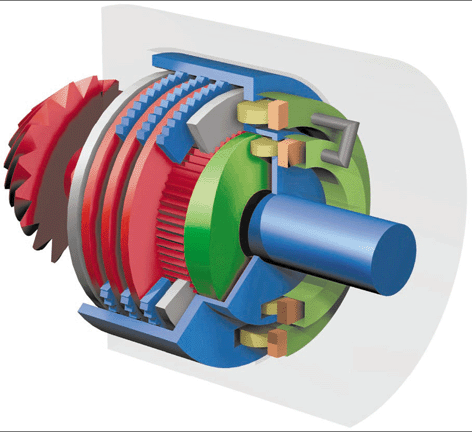

haldex
haldex produkowany jest przez szwedzką firmę Haldex (zbieżność nazw nieprzypadkowa).
tak naprawdę jest to sprzęgło, które potrafi samo się włączyć (zablokować). dlatego też stosowane to coś może być tylko między osiami samochodu. budowa i nieco mniej lajkonikowy opis działania - tutaj. a tu opis może nie bardzo lajkonikowy, ale za to 200x lepszy niż oryginalny z haldexa. wszystko jest wyłożone jak na tacy.
opis lajkonikowy jest jak następuje:
w haldex jest sprzęgło. sprzęgło tzw. mokre, czyli częściowo zanurzone w oleju. sprzęgło sterowane jest tłokiem (nazwijmy go głównym). tłok główny sterowany jest ciśnieniowo. znaczy, są przewody z olejem i jak ciśnienie w przewodach rośnie, to tłok zaczyna dociskać sprzęgło. ciśnieniem w przewodach sterujących głównym tłokiem sterują z kolei tłoczki pomocnicze, przy których są rolki. rolki z kolei stykają się z okrągłą tarczą. grubość tej tarczy jest zmienna (raz jest grubsza, raz cieńsza). takie coś nazywamy krzywką. (to zielone na rysunku niżej) jak rolki zaczynają jechać po krzywce, zaczynają przesuwać się do przodu lub do tyłu wzdłuż osi wału (rolki to te żółte). a teraz ważne: krzywka przymocowana jest do wału (osi), która jest napędzana (tej drugiej, zazwyczaj tylnej). rolki zaś są przymocowane do obudowy (to niebieskie), połączonej z osią (zazwyczaj przednią), która napędza. jeśli obie osie podłączone do naszego sprzęgła mają taką samą prędkość obrotową, sprzęgło jest rozłączone. oznacza to, że jedna z osi nie jest napędzana. w ogóle. taka sytuacja ma miejsce w normalnych warunkach drogowych. wówczas napęd przekazywany jest tylko na oś przednią a oś tylna obraca się z taką samą prędkością jak przednia tylko i wyłącznie dzięki temu, że "jest podłączona" do tego samego samochodu, co oś napędzana. jeśli jednak wystąpi różnica prędkości między osią przednią a tylną, rolki zaczynają jechać po krzywce (której grubość się zmienia) i przesuwają się wzdłuż osi sprzęgła (do przodu i do tyłu), naciskając na tłoczki pomocnicze (pomarańczowe), które z kolei zwiększają ciśnienie w obwodzie (szarym), na końcu którego jest tłok główny (to pomarańczowe bardziej na zewnątrz). tłok ściska sprzęgło i obie osie zaczynają obracać się z taką samą prędkością, a moment obrotowy zaczyna "być doprowadzany" do osi tylnej.
tak działał pierwszy haldex. zwracam uwagę, że zanim sprzęgło "się uaktywniło", musiała najpierw wystąpić różnica między prędkościami obrotowymi (tejże osi i osi przedniej) a potem tłoczki musiały zwiększyć ciśnienie do wartości pozwalającej na zaciśnięcie sprzęgła. stąd słynny "kiepski refleks" pierwszych haldexów.
haldexy teraz (generacja IV) mają w układzie zawór, który steruje siłą nacisku tłoczków. ten zawór sterowany jest elektronicznie. na podstawie danych z …. skądkolwiek (e.g. tych samych, których używa ABS). zmienna siła nacisku tłoczków, to zmienna siła zacisku sprzęgła, a ta z kolei jest proporcjonalna do momentu przenoszonego przez sprzęgło.
najważniejsze:
- to jest sprzęgło a nie mechanizm różnicowy. różnica jest ogromna, gdyż mechanizm różnicowy (przekładnia zębata) przekazuje moment na obie osie przez cały czas. sprzęgło, jeśli jest rozłączone, momentu na "drugą" oś nie przekazuje w ogóle.
- siła zacisku tego sprzęgła (obecnie) sterowana jest elektronicznie.
- moment przenoszony przez to sprzęgło (co wynika z kreski powyżej) jest sterowany elektronicznie.
- haldex może przenieść bardzo duży moment
- haldex może „wkroczyć do akcji” bardzo szybko, jeśli jest odpowiednio sterowany

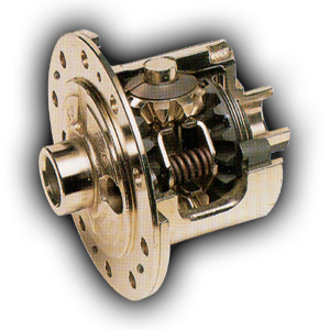

a teraz nareszcie o tych wszystkich innych cosiach realizujących ideę dużego momentu wewnętrznego (zob. poprzedni odcinek).

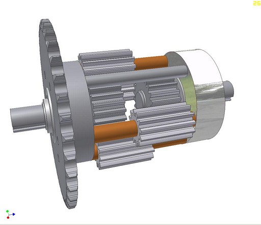

torsen
TORque SENsing differential. opatentowany w 1958, w USA.
jak to działa? nie. nie chcecie wiedzieć. naprawdę. klasyczny mechanizm różnicowy składał się z bodaj 6 elementów (zob. rysunek w "kinematyka"). TORSEN typ 1 (podobny do tego opatentowanego) składa się z 20 komponentów, tworzących przekładnię, której budowa nie jest (NIE JEST) prosta. dla dociekliwych linka do dokumentu porządnie i na serio opisującego działanie tego cuda. tekst oficjalny, jak najbardziej techniczny, w języku konferencyjnym. dla lajkoników kilka stwierdzeń podstawowych:
- TORSEN zbudowany jest na bazie przekładni planetarnej (a nie klasycznego mechanizmu różnicowego)
- są (w tej chwili) trzy rodzaje mechanizmów TORSEN. Typ 1 i Typ 2 różnią się budową (rodzajem zastosowanych kół zębatych), ale jeden i drugi - w warunkach normalnej przyczepności i jazdy na wprost - rozdziela moment obrotowy po równo na obie napędzane osie. Typ 3 to modyfikacja dwójki, w której moment jest rozdzielany nierówno (zob. zastrzeżenie przy przekładni planetarnej). Typ 3 został zaprojektowany specjalnie do stosowania między osiami samochodów z napędem na wszystkie koła.
- zasada działania (cały czas dla lajkoników):
są różne rodzaje kół zębatych. o zębach prostych, o zębach śrubowych i mnóstwo innych. te koła, łączone w pary, trójki i jak tam jeszcze, tworzą przekładnie. zębate. od rodzaju zastosowanych kół zębatych zależą różne parametry pracy przekładni. w szczególności różne typy kół w czasie pracy mogą o siebie mniej lub bardziej trzeć. w TORSEN zastosowano taki rodzaj przekładni zębatych, które o siebie mocno trą (przekładnia o dużym tarciu wewnętrznym). to po pierwsze. po drugie, kółka zębate w przekładni poustawiane są tak, że to tarcie zależy od różnicy prędkości pomiędzy osiami napędzanymi. skoro jest tarcie, to są siły tarcia i momenty od tych sił. jednym słowem mamy do czynienia z mechanizmem, który - poprzez tarcie na kołach zębatych - przeciwdziała zwiększaniu się różnicy obrotów pomiędzy osiami. w dodatku w taki sposób, że na oś obracającą się wolniej przekazywany jest większy moment obrotowy.
ja bardzo przepraszam, ale prościej wytłumaczyć nie potrafię.
najważniejsze:
- rozwiązanie w 100% mechaniczne. żadnej elektroniki
- zwiększony przydział momentu dla koła (osi) o mniejszej prędkości obrotowej pojawia się od razu, przy b. małych różnicach prędkości obrotowych.
- różnica pomiędzy momentem dostarczanym na oś 1 i 2 jest proporcjonalna do różnicy prędkości obrotowych pomiędzy tymi osiami. jeśli obie osie (oba koła) obracają się z jednakową prędkością, moment rozdzielany jest po równo na obie osie (z zastrzeżeniem opisanym przy Typ 3). jeśli któraś oś zaczyna obracać się szybciej, to moment zaczyna być przekazywany nierówno. więcej na drugą (wolniejszą) oś. im większa różnica prędkości obrotowych tym większa nierówność w rozdziale momentu.
- z powyższego wynika, że zwiększanie momentu na osi o lepszej przyczepności odbywa się dość łagodnie, ale bez opóźnień (wykresik odpowiedni można znaleźć w lince powyżej).
- różnica pomiędzy momentem na osiach jest stała i wynika z budowy mechanizmu (znaczy: jest ustalana przy projektowaniu)
kolejne dwa cosie poniżej należą do grupy urządzeń nazywanych LSD (Limited Slip Differentia), po niemiecku Sperrdifferenzial, a po polsku (z niemieckiego) szpera.
różnych wariacji (w sensie budowy) LSD jest .. sporo. najbardziej zgrubnie można podzielić je na takie, które wykorzystują sprzęgła wiskotyczne i na całą mechaniczną resztę stosującą w różnych miejscach sprzęgła. wielopłytkowe (te zwykłe).
żeby było śmieszniej, niektórzy twierdzą, że torsen to też LSD. inni z kolei, że LSD to tylko wspomniana ciut niżej mechaniczna reszta.

LSD mechaniczne
ponieważ już mam dosyć serdecznie różnych dryfów, potraktuję sprawę po macoszemu i pokażę najbardziej podstawowy wariant.
bierzemy otwarty mechanizm różnicowy i pomiędzy obudowę a poszczególne osie wstawiamy sprzęgła. zwykłe, czyli wielopłytkowe. znaczy: mamy jedno sprzęgło pomiędzy obudową a osią 1 i drugie sprzęgło pomiędzy obudową a osią 2. pomiędzy kołami koronowymi wstawiamy napiętą sprężynę. dostajemy układ, w którym sprężyna cały czas zaciska sprzęgła obu osi. jeżeli nie ma różnicy prędkości pomiędzy osiami - nic się nie dzieje. jeżeli pojawia się różnica prędkości między osiami, płytki sprzęgła "niesfornej" (przyspieszającej) osi zaczynają trzeć o płytki z obudowy. efekt: zanim "niesforna" oś zacznie kręcić się szybciej musi pokonać moment wynikający z siły docisku sprężyny i wspł. tarcia sprzęgła. jest to chyba najbardziej bezpośrednia realizacja konkluzji o dodatkowym, wewnętrznym momencie (zob. poprzednia opowieść)

damaz pisze: DCCD nie jest wyjątkiem. to jest połączenie przekładni planetarnej (gdzie nic się nie zmienia) i sprzęgła wiskotycznego, którym faktycznie steruje kierowca.
szpera w DCCD to mokre sprzęgło wielopłytkowe sterowane elektromagnetycznie, a nie wiskoza
