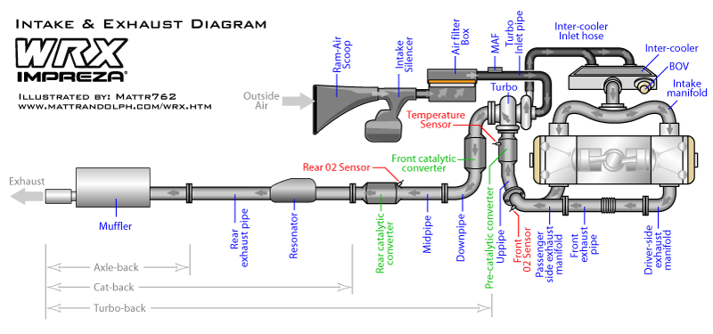

Niedźwiedź,
pełny przelot (czyli brak katalizatorów, jako przeszkadzajek w swobodnym przepływie spalin oraz zazwyczaj powiększona średnica do 2,5, 3 i więcej cali )jest zakładany w celu ułatwienia gorącym spalinom jak najszybszego opuszczenia komór spalania. Po pierwsze zapobiega to budowania się niebezpiecznych wartości EGT (różnie podają ale standard tłoki zaczynają płynąć przy 950-1000 C) oraz przyśpiesza spool turbinki. W seryjnym aucie nie widzę potrzeby montażu przelotowego układu wydechowego, można se dla lansu wymienić ostatnią puchę, coby ładniej mruczał.
uppipe - część od kolektora do gorącej części turbiny (tędy lecą gorące spaliny, które "ruchają" wiatrakiem powodując coraz większe ciśnienie doładowania,
downpipe - część wydechu, tuż za turbo, z charakterystycznym kolankiem do środkowej części. Posiada kołnierz (część przylegająca bezpośrednio do turbo). Im szerszy kołnierz, tym (po wystrojeniu) szansa na posiadanie mniejszej turbodziury (tzw. laga). EDIT : PATRZ KOMENTARZ AZRAELA PONIŻEJ.
dolot - to kompletny system dolotowy powietrza. Se te powietrze wchodzi dalej pucha z filtrem, potem zimna część turbiny, potem IC (tu jest schładzane a więc może się zagęścić), przepustnica i potem baranami już se one leci do komór spalania (oczywizda pomieszane z paliwkiem podanym przez wtryskiwacze).
Kuba, popraw (lub uściśl) z łaski swojej, jak coś pomieszałem, proszę
Pozdrawiam
Pozdrawiam
Ostatnio zmieniony 1 wrz 2009, o 10:22 przez Grzesiek_67, łącznie zmieniany 4 razy.

Re: Nierówne przyspieszanie
Grzesiek_67 pisze: Im szerszy kołnierz, tym (po wystrojeniu) szansa na posiadanie mniejszej turbodziury (tzw. laga).
Kompletnie nie tak. Kołnierz usprawnia prace wastegate i dodaje kilka koni na górze gdy spaliny idą w duzej czesci bokiem (szczególnie przy małym turbo), z lagiem nie ma nic wspolnego.
- Grzesiek_67
- Lokalizacja: Adamów
Azrael,
dzięki, bo bym tkwił w tym ciemnogrodzie do końca dni moich
Albo źle usłyszałem, albo źle pamiętam albo "młody" ELTEK walił mnie w rogi
Pozdrawiam
Pozdrawiam
