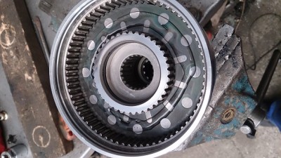

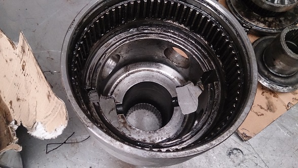

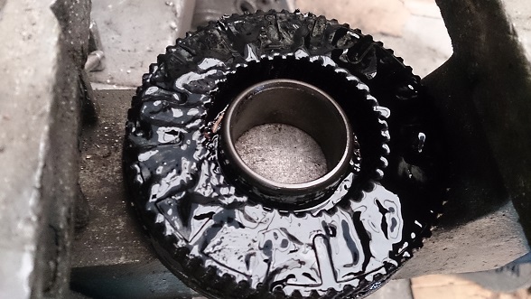

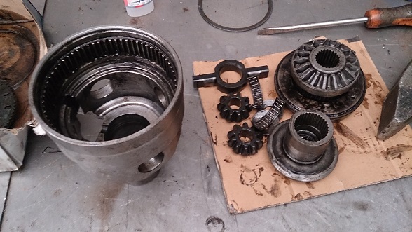

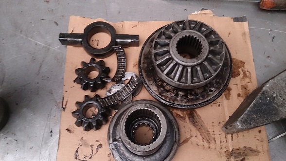

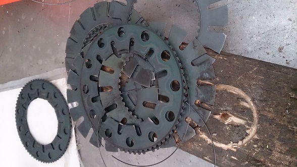

Panie i Panowie!! Wisko złożone!! Jest ideał, czekamy na test drajfy ofrołdowe itd itp. Wisko zregenerowane olej 50 000 cst, (jak to jest komuś mało to śmiem twierdzić że wartości rzędu 100 000 i więcej będą normalnie "beton", te zalane 50 000 cst jest tak "lepkie i geste" na zimno ze strach myśleć jakie siły wychodzą po nagrzaniu :D ) wszystko szczelne, uszczelnienia trzymają, udało się niczego nie uszkodzić. Płytki cale,zdrowe, ale doczyścić je to była masakra... dystanse również przeżyły. Teraz tylko parę zł na nowe łożysko główne o ile moje okaże się wyjechane. Puki co potestujemy wszystko.
