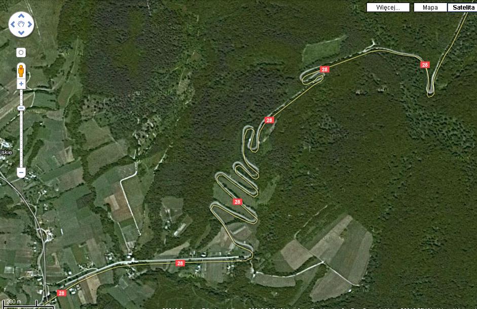

o dokładnie tu:

j33mbo pisze:
polatawszy trochę po serpentynkach
To chyba moje ulubione serpentynki na Jawor :?:
Trenowałem tam na rowerku bo podjazd jest przedni a jeżeli się mylę to chyba się starzeję :mrgreen:

Gump pisze: a jeżeli się mylę to chyba się starzeję
Na pewno się starzejesz, skoro nie widzisz oznaczeń drogi na mapie :mrgreen:
To kawałek drogi nr 28 pomięzy Załużem, a Tyrawą.

rrosiak pisze: To kawałek drogi nr 28 pomięzy Załużem, a Tyrawą.
Piękny odcinek
