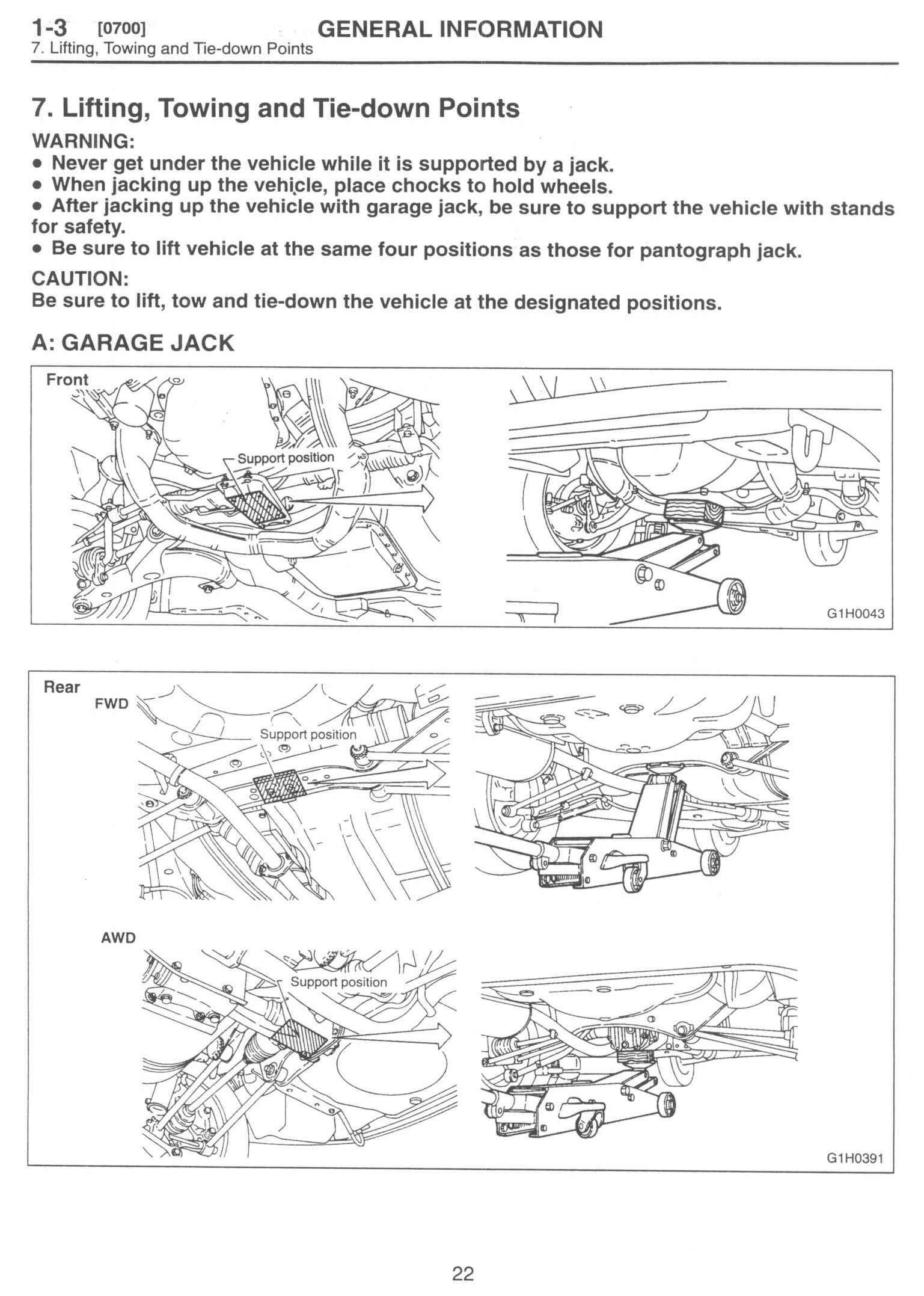

Post 5 gru 2013, o 17:33
Strona z instrukcji.
Petroholic
Lokalizacja: Lublin / Ponikwoda
Auto: chwilowo brak
Re: Jaki patent na szybkie podnoszenie auta
Post 5 gru 2013, o 17:40
to potwierdza autodate i wnioski po niej...
zwroccie uwage ze na stopce zaby w przypadku AWD tylu i przody oba - jest drewno jako przekladka...
jedyna zaleta jak dla mnie rozwiazania z lewarkiem slupowym i wspawanymi rurkami to to, iz mozna go zamocowac w bagazniku rajdowki i tak samo podnosic na OSie a nie tylko w strefie serwisowej... jesli mowimy tylko o strefie to zaba w zupelnosci wystarczy :D
