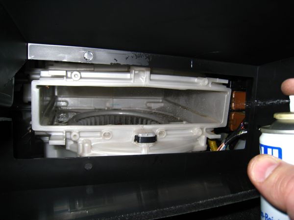

dla wszystkich ktorym sie chce samemu lub nie maja ochoty isc z tym do ASO, a nie wiedza jak:

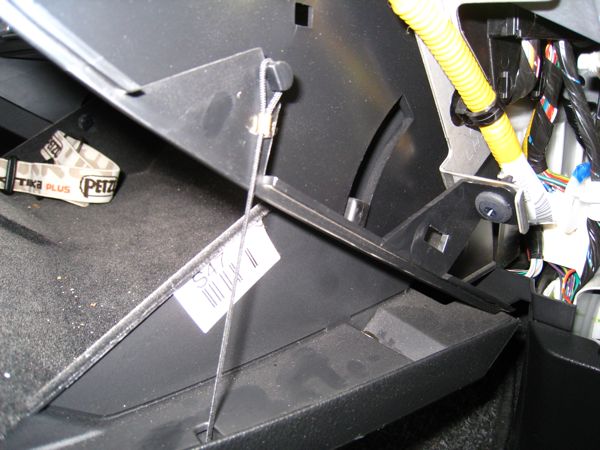

zdejmujemy boczek deski z prawej strony
zdejmujemy sznureczek oraz wypinamy bolce schowka z prowadnic odchylajac scianki boczne deski

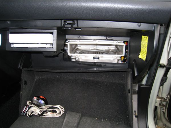

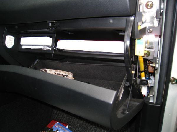

wyciagamy poleczke i oczom ukazuje sie biala ramka filtra zaklipowana w kanale powietrznym. wyciagamy.
w ten sposob wtryskiwalem plyn do czyszczenia klimy...

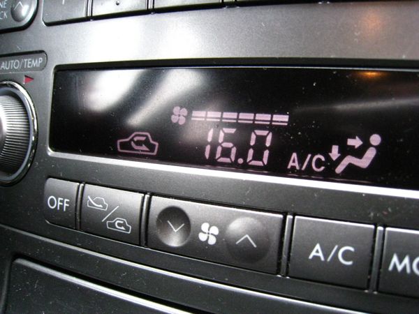

... przy takich ustawieniach nawiewow..
.. takim wlasnie sprayem.

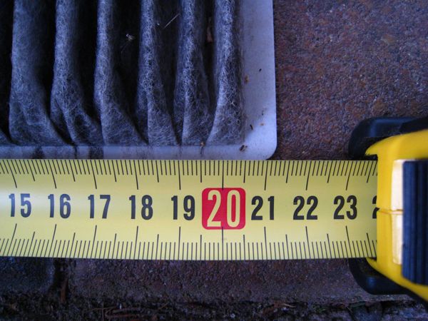

a tu wymiary KWADRATOWEGO wkladu.

co do sprayu do klimy - ten sie nie wywiazal, nie jest idealnie.. poszukal bym czegos innego..
