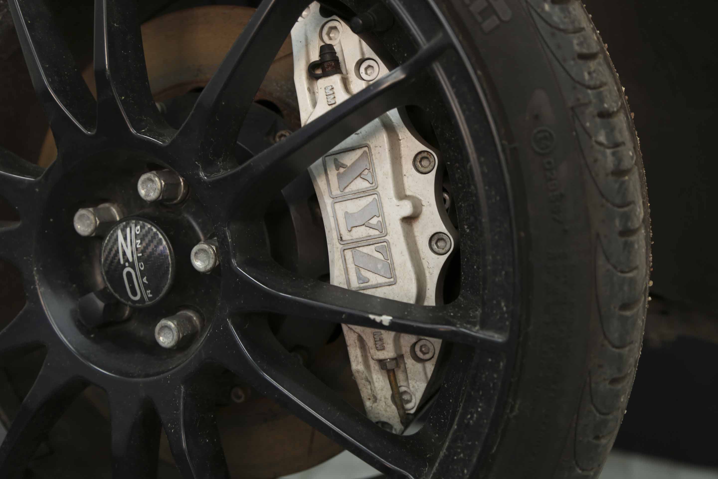

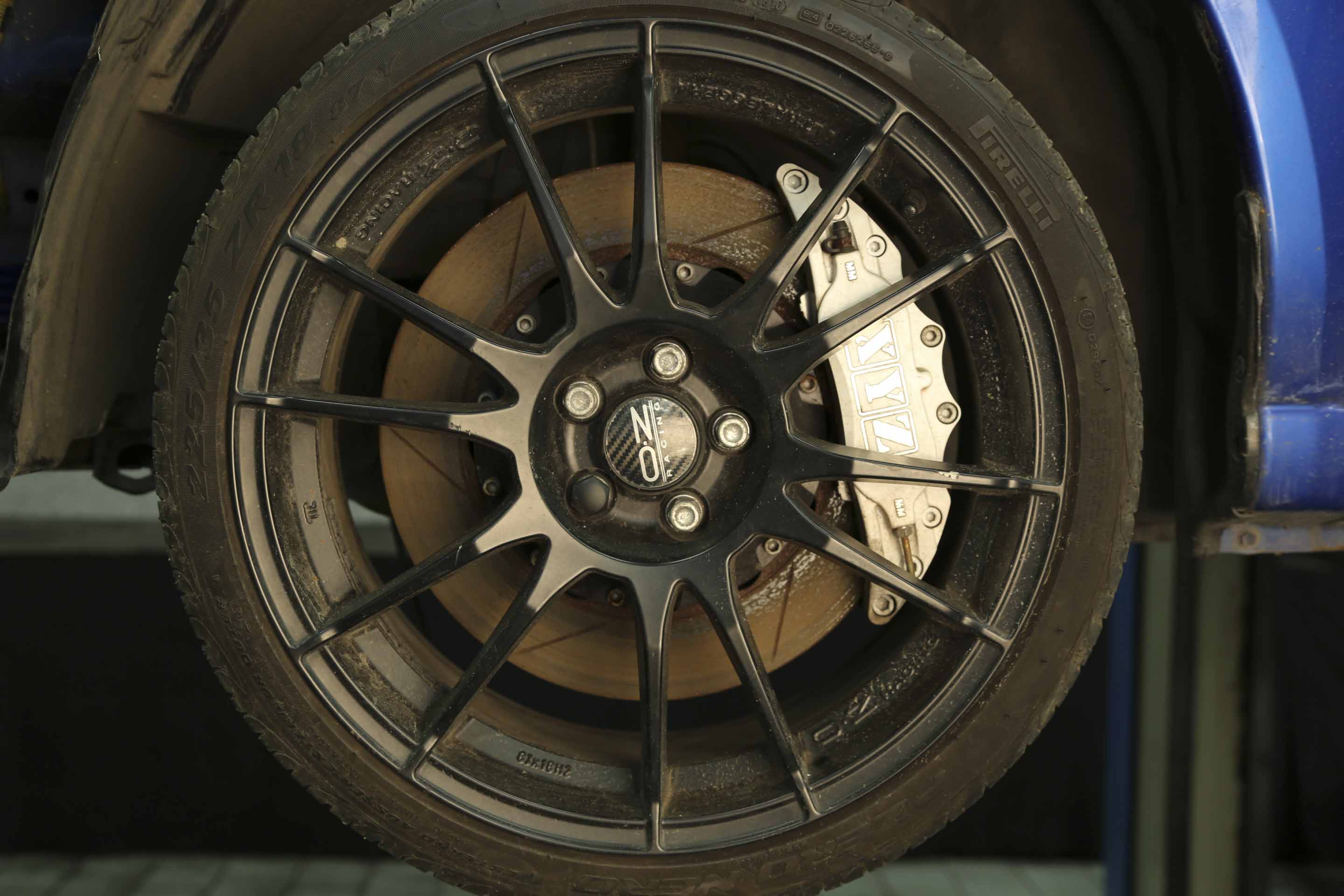

U mnie poprzedni wlasciciel zeostawil dekle od studzienek kanalizacyjnych:)
Przod i tyl 365x33mm XYZ
