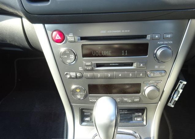

Przez przypadek natknąłem się w JDMowym Legacy 2.0 GT na coś takiego:
Spotkal sie ktoś z czymś takim kiedyś, to jest tylko JDM, czy jakiś custom? Ma ktoś pomysł jak rozwiazać problem wszczepienia tam wyswietlacza?
Z góry dzieki za pomoc!
