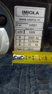

Może się podepnę pod temat. Brakuje mi tabliczki znamionowej na haku. Skąd ją dorwać?
A odnośnie połączeń to najlepsza metoda to lutowanie. Ale czasami spotykałem się z opcją gotowych kostek. Mianowicie wpinało się wiązkę haka między lampę a oryginalną instalacje. Kostki pasowały do konkretnego modelu samochodu, taki plug&play.

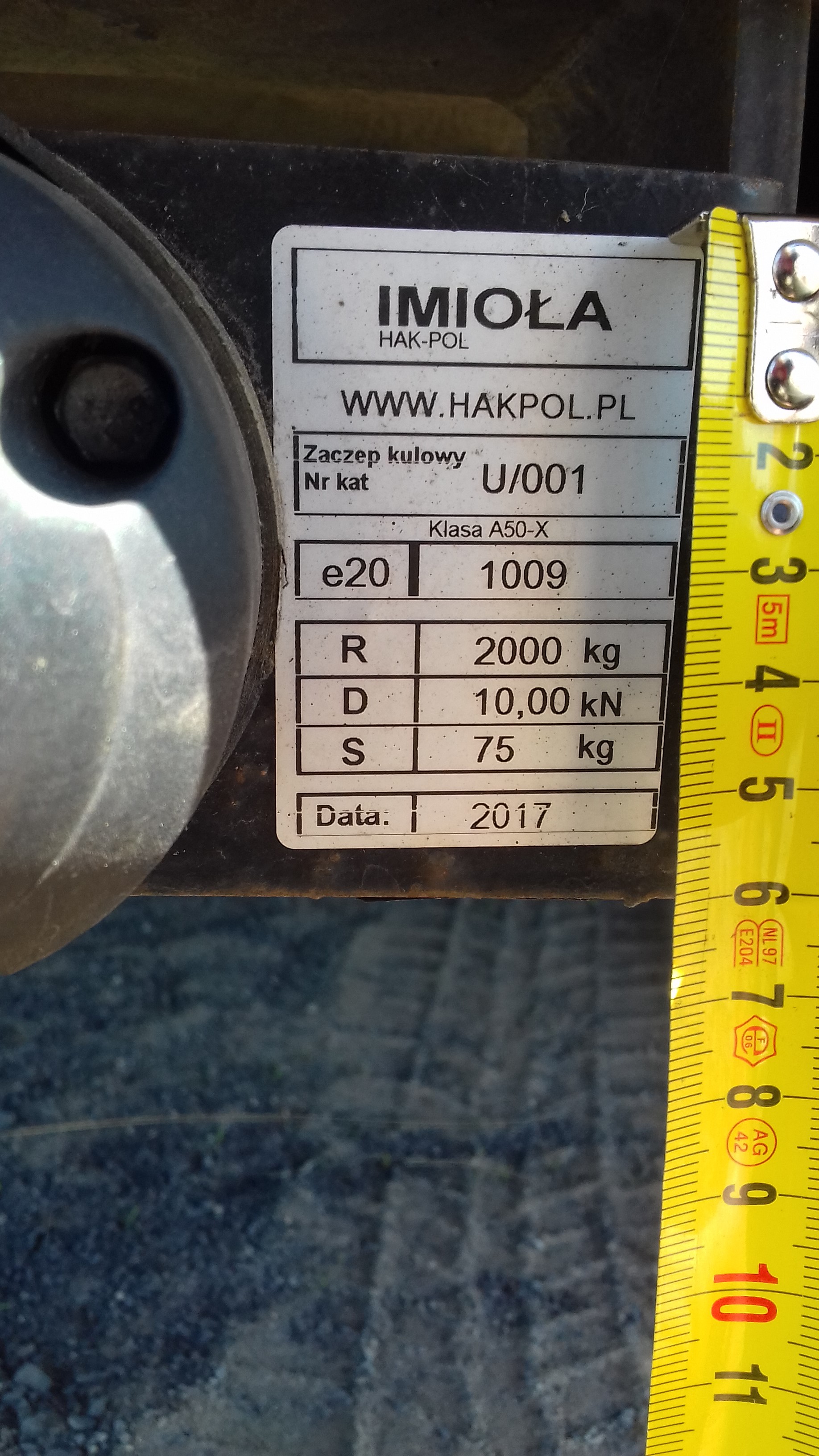

Jest w stanie ktoś zrobić zdjęcie tabliczki znamionowej haka najlepiej jeszcze z wymiarami :). Ale zamontowanego na foresterze SF. Brakuje mi tabliczki, byl montowany w Niemcowni. Nie ma opcji aby dostać tabliczkę oryginalną od producenta.
Wysłane z mojego m2 przy użyciu Tapatalka
ŁukaszF
Auto: OBK BP 2.5n/a AT
Re: hak holowniczy
Post 7 maja 2018, o 13:38
Proszę :mrgreen:
PS: nie wiem jak w SG, ale w SF z 2000roku miałem gotową kostkę do haka :-p

Dzięki. Teraz tylko taką muszę zrobić :)

ewemarkam pisze:
7 maja 2018, o 08:23
Ponoć nie trzeba tabliczki jak na kuli jest nr, trzeba dobrze przeczyścić kulę.

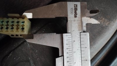

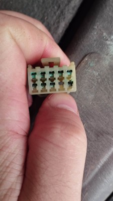

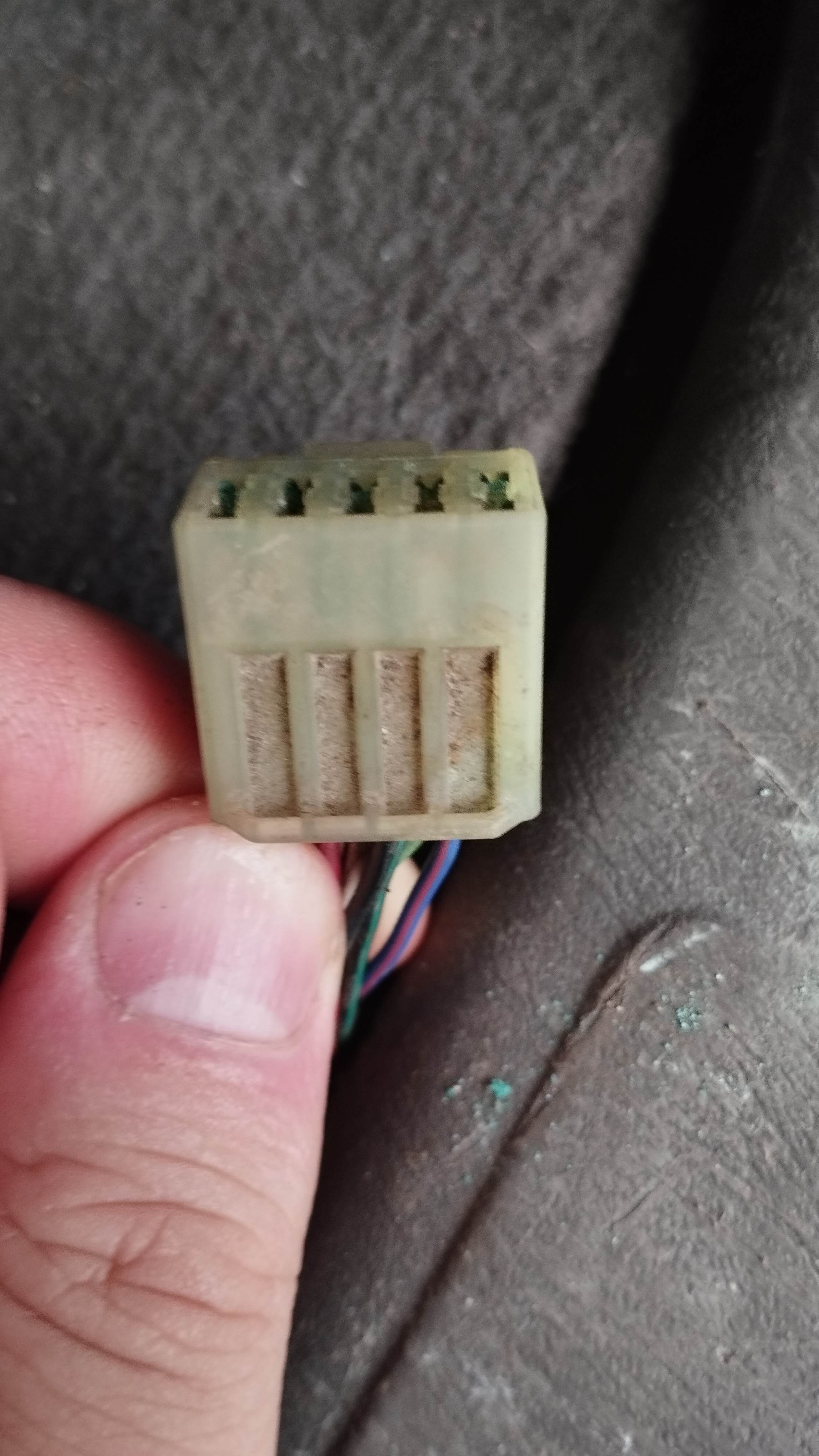

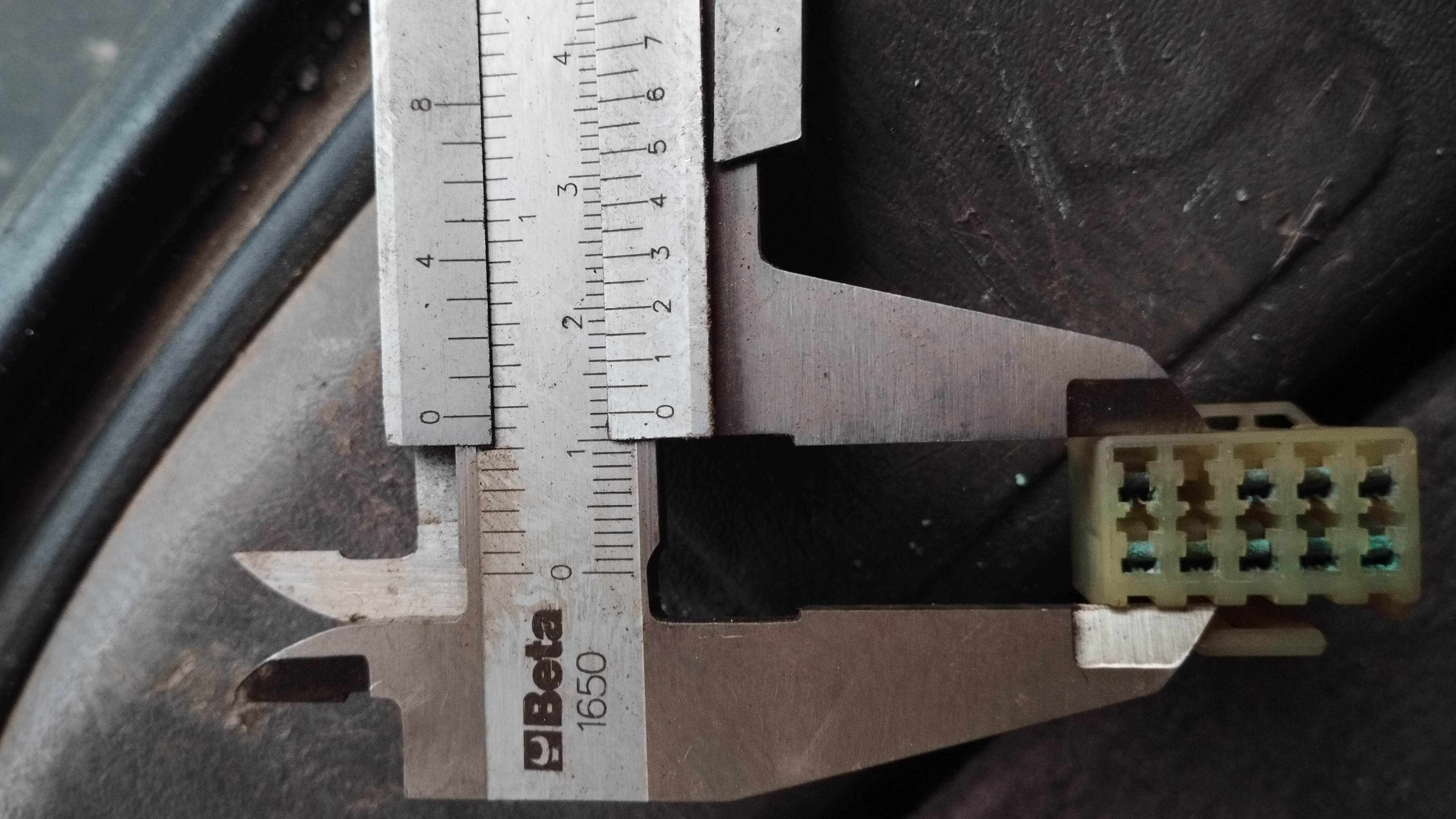

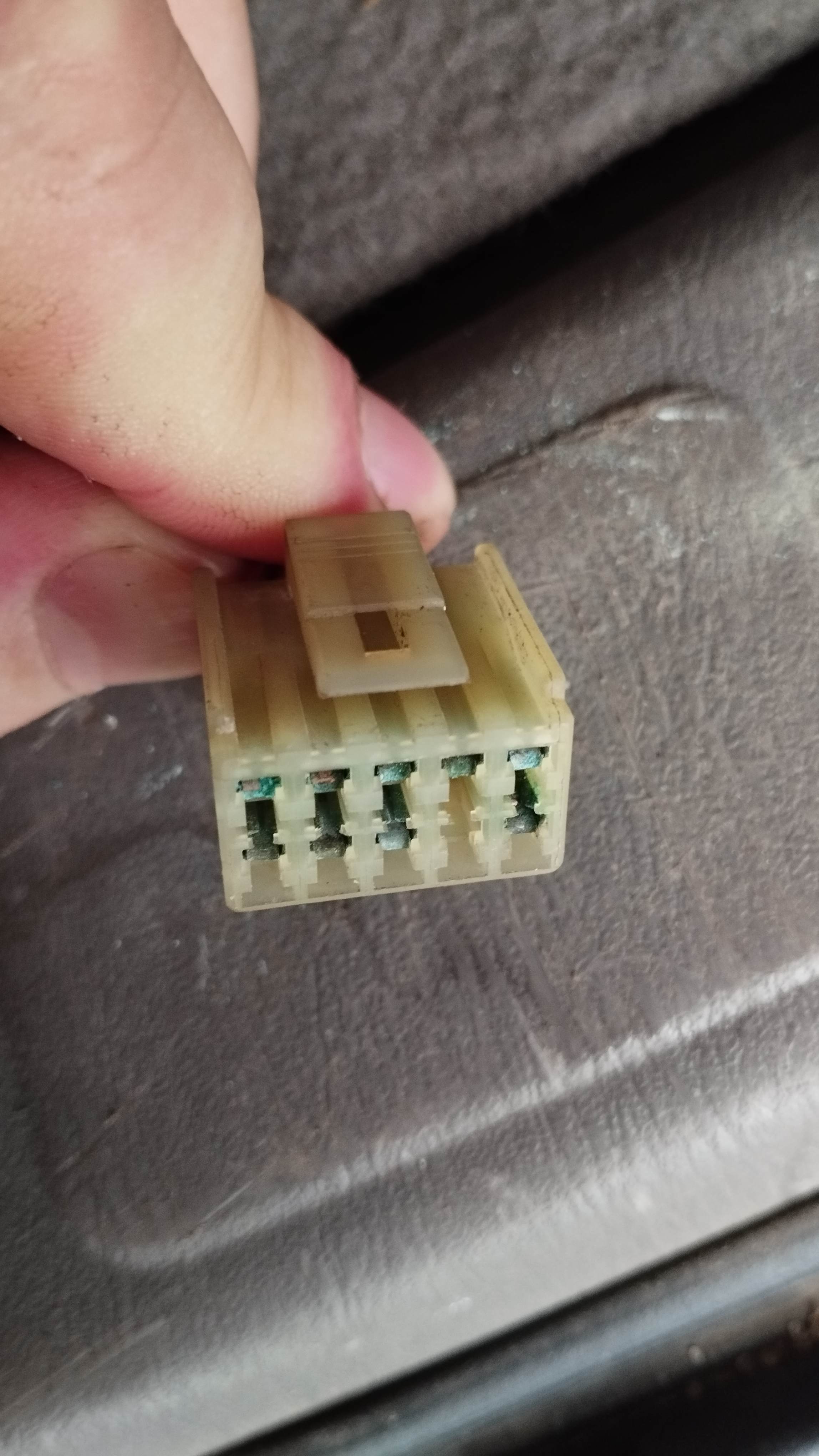

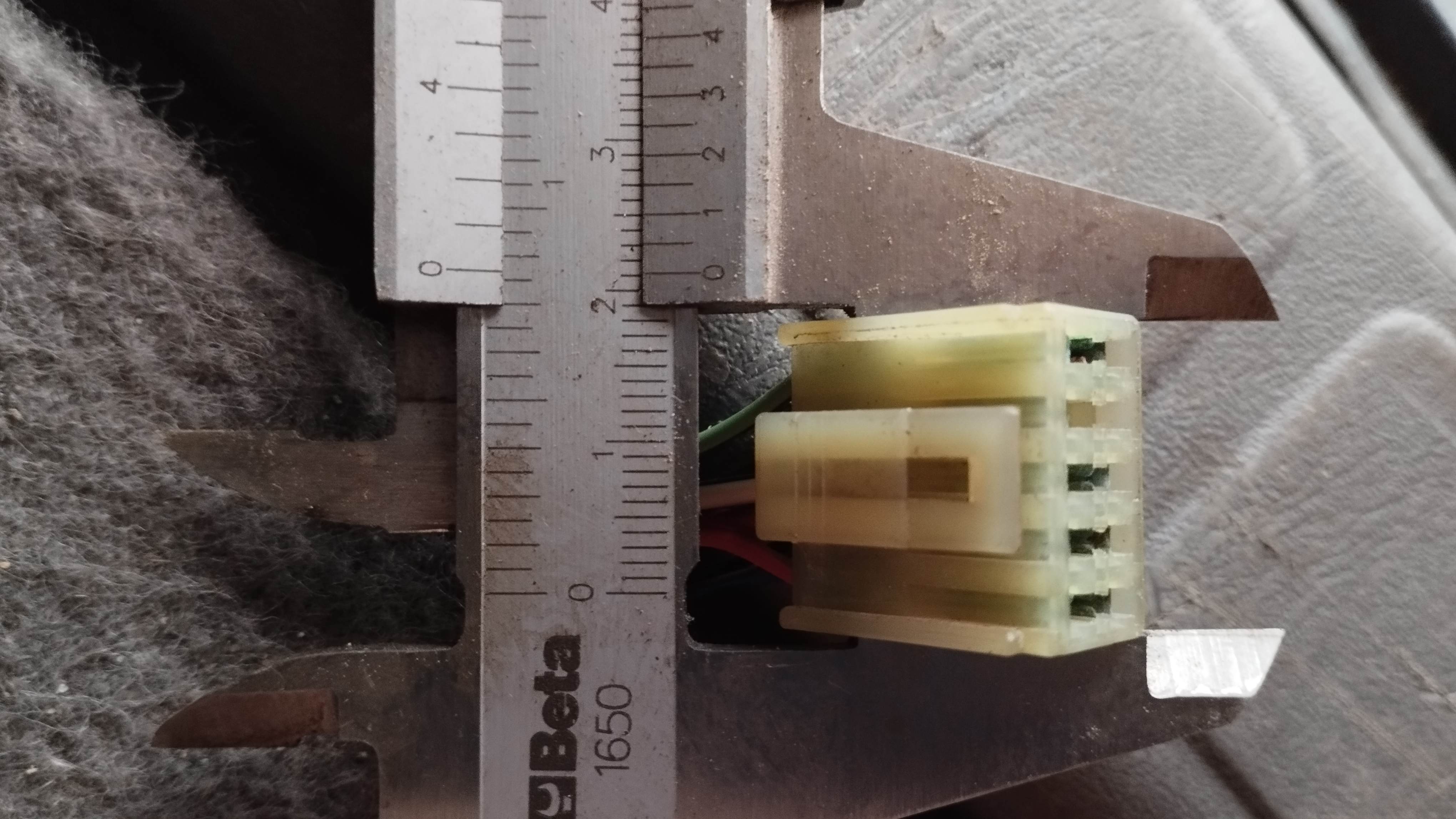

Post 23 lip 2022, o 21:22
Kupiłem używany hak. Dlatego instalację wiązki muszę zrobić sam. Chcę się wpiąć w fabryczną kostkę (w manualu oznaczona jako R79), niestety przeszukując Internet, nie mogę znaleźć odpowiedniej wtyczki. Czy ktoś by mógł pomóc zidentyfikować, co to za typ kostki, potrzebuję jej "męski" odpowiednik. Pacjent to Forester SF '98
