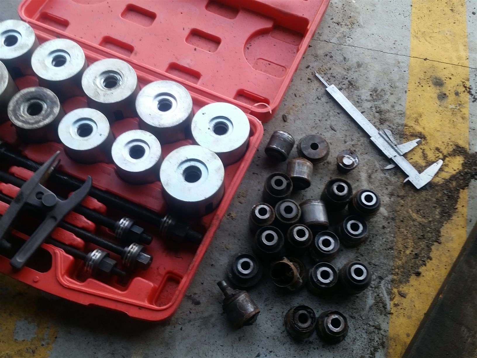

Też po kupnie Subaryny w 2016 robiąc przedni zawias kompletnie, zastanawiałem się nad tulejami z poliuretanu, ale wybrałem OEM. Zrobione 50kkm i zero problemów. Tylny zawias robiłem na wiosnę 2018r, zrobione 15kkm, tuleje pływające plus dwie OEM, reszta Febest i jak narazie jest OK.
