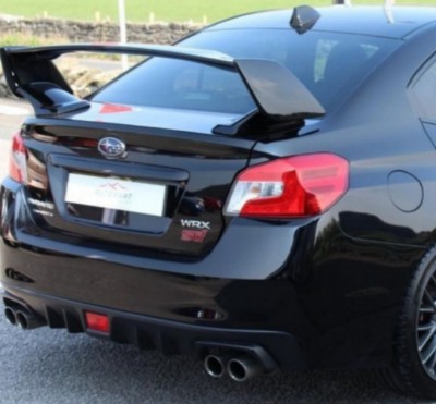

Witam po dwóch latach powróciłem do Subaru jestem znów szczęśliwym posiadaczem Subaru tym razem Sti.Ale mam problem mam nadzieję że nie wielki
Zaświeca mi się AWD jak jadę tak 50 km na godzinę. Byłem w serwisie powiedzieli ze moze być wina złych opon .Na przodzie ktoś założył opony firmy no name Jak Jade po mieście powoli to jest ok tylko na dłuższe dystanse i większe prędkości.Jak można prosić o pomoc jakieś informacje
nie chciałbym wydać na opony bez powodu.

Jeśli dobrze rozumiem to na przodzie masz innej marki niż na tyle?
A masz chociaż ten sam rozmiar i podobne zużycie bieżnika.

W żadnym przypadku tak nie jeździj. Natychmiast kup 4 opony i wymień. I trzymaj kciuki, żeby centralny dyfer jeszcze rozwalony nie był. DCCD tanie nie będzie...
Nawet jeżeli mają takie samo oznaczenie rozmiaru, to opony różnych producentów nieznacznie różnią się od siebie faktyczną średnicą, co w zupełności wystarcza aby różnica obrotów zabijała dyferencjał.

No tak są innej marki z przodu i są nowe . A z tył juz trochę zużyte.tak się domyślałem że to może być problem przez opony ale nie jestem ekspertem.Kiedys z starszym modelem Subaru nie miałem takich problemów jak opony były inne.Dzieki za podpowiedź.

Dzięki za cenne rady
właśnie zamieniam wszystkie opony na Dębica mam nadzieję że przestanie mi mrugać AWD bo jak zamienię i nadal to będzie to będę niepocieszony. :it (
