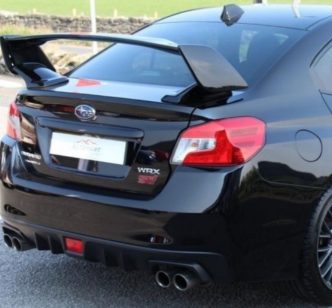

Witam po dwóch latach powróciłem do Subaru jestem znów szczęśliwym posiadaczem Subaru tym razem Sti.Ale mam problem mam nadzieję że nie wielki :-( Zaświeca mi się AWD jak jadę tak 50 km na godzinę. Byłem w serwisie powiedzieli ze moze być wina złych opon .Na przodzie ktoś założył opony firmy no name Jak Jade po mieście powoli to jest ok tylko na dłuższe dystanse i większe prędkości.Jak można prosić o pomoc jakieś informacje :-d nie chciałbym wydać na opony bez powodu.
