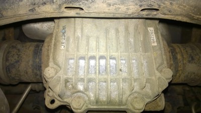

W OBK? W MY07 i pobocznych była fabrycznie tylna szpera.
Outback IV - mocne wibracje
MY12, nie ma wg tego co pamiętam.

A dyfer taki:

A dyfer taki:
