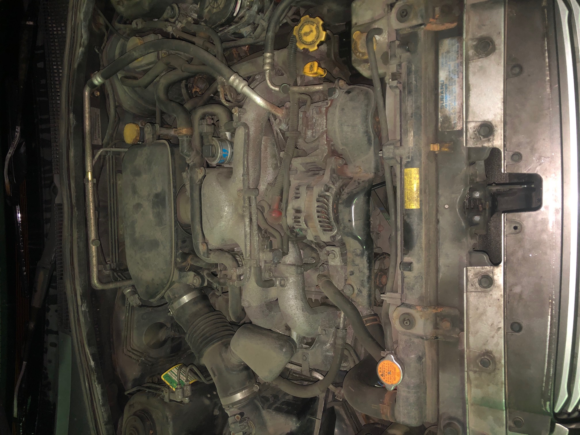

@lutek 34- ja jestem wzrokowcem, więc dla zobrazowania wklejam zdjęcie silnka mojego Forka.. Napradę trochę smutno to wygląda.
Mam nadzieję, że terz pokazałem wszystko
