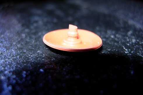

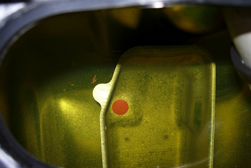

Razem z l_ewym przeprowadziliśmy akcję serwisową. :mrgreen:
winowajca
po
przed
