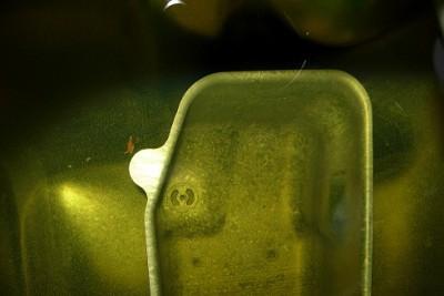

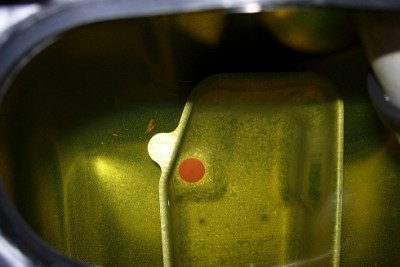

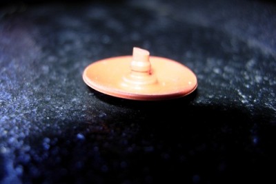

Wada wystepuje w zbiorniku paliwa. Pod samą pompą paliwową jest zaworek przeplywowy (kawałek małej czerwonej gumy) Zaworek ten powoduje uszkodzenie katalizatora. Jezeli poziom paliwa w zbiorniku obniza sie do minimalnego zawor nie pozwala napelnic komory paliwa i auto moze zgasnac podczas jazdy i juz nie odpalic do poki nie dostanie wiekszej ilosci paliwa. Sam mialem podobny przypadek rok temu. Konczylo mi sie paliwo i nagle auto stanelo. Komputer moze wowczas pokazywac błąd PO420 code.
Zaworek (czyli kawalek czerwonej gumy) nalezy usunac calkowicie z samochodu i bedzie wszystko OK. Przypominam, od tego psuja sie katalizatory i firma odgornie podala informacje do wszystkich serwisow aby wzywaly swoich klientow do pojawienia sie w serwisie w celu usuniecia wady

Ja mialem dokladnie to samo. Zanim zalalem auto, kolega podjechal laweta i po wciagnieciu auto zapalilo na chwile a nastepnie zgaslo. Tam w zbiorniku w komorze po bokach sa otwory, przez ktore paliwo jest pobierane na zakretach i widocznie jak bylo wciagane na lawete to resztka paliwa wlala sie przez te otwory i dlatego na chwile zapalil

During a quality review, we discovered that the one-way fuel valve located in your vehicle’s fuel tank may not perform as intended and could cause a condition that may damage the catalytic converter. To prevent this condition, the one-way fuel valve must be permanently removed from the fuel tank. Removal of the valve will not adversely affect the performance of your vehicle because it has been determined this valve is unnecessary.
ADDITIONAL INFORMATION
The one-way fuel valve is located at the base of a small sub-chamber contained in the fuel tank. When the tank’s fuel level drops below 1½ gallons, the sub-chamber is intended to provide a fuel reserve for the fuel pump during vehicle cornering. However, the one-way valve may inadvertently act in such a way as to prevent fuel from refilling the sub-chamber, failing to provide the intended reserve. If this were to happen, the fuel pump could momentarily draw air, causing the engine to experience a sporadic misfire condition resulting in possible damage to your vehicle’s catalytic converter. (The “Check Engine” light will illuminate to alert you if the catalytic converter efficiency has degraded beyond an acceptable level and if your vehicle may be releasing air pollutants that exceed emission standards.)
WHAT WE ARE ASKING YOU TO DO PROMPTLY
You should immediately contact your Subaru dealer for an appointment to have your vehicle’s fuel tank one-way valve permanently removed. The approximate time to perform this repair is 30 minutes. However, it may be necessary for you to leave your vehicle for a longer period on the day of your scheduled appointment to allow your dealer flexibility in scheduling other appointments. Your Subaru dealer will perform this repair at no cost to you. Since it will be necessary for your dealer to remove the fuel pump from your vehicle’s fuel tank to access the one-way fuel valve, it would be helpful if the tank were less than half full at the time of service.
mowisz przed sama pompa czerwony kawalek gumy... duobra jak bedzie wolna godzina to sie zrobi... :)
