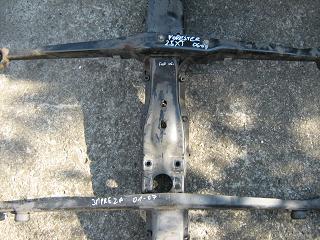

Re: Spawana belka tylna Forek 2004 xt
Kurcze, to belka w Foresterze tak wyglada? Bardziej to przypomina konstrukcje wózka dzieciecegoowoc666 pisze: http://www.allegro.pl/item807957065_sub ... 6_07r.html
