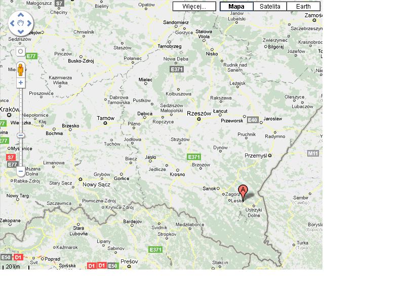

w Ustrzykach (10km) jest być człowiek, który być może będzie mógł zrobić test CO2.
-czy da się wymienić uszczelkę bez wyciągania silnika?
jestem tu:
