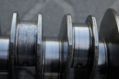

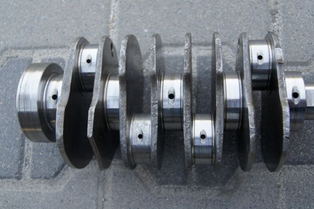

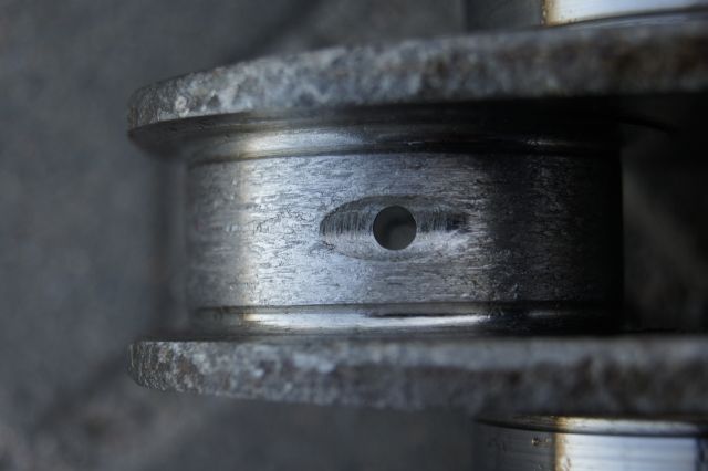

skutki awarii panewki
skutki uszkodzenia panewki korbowodowej
uszkodzony wał - mocowanie trzeciego korbowodu od prawej
porównanie dobrej i uszkodzonej częsci wału

Post 20 kwie 2011, o 20:09
To jakiś lajcik :giggle:
