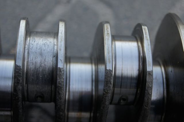

Jezeli zgasł i nie chciał zapalić - rozumiem ze obrucić sie nie chciał to stanał na glównych a to źle dla Ciebie i wału a o lok sie nie ma co martwić bardzo. Gdyby wystapiła nieszczelnośc smoka to zatarcie rozciagło sie w czasie. Jak rozbiorą daj znać albo zdjecia wrzuć

skutki awarii panewki
skutki uszkodzenia panewki korbowodowej
uszkodzony wał - mocowanie trzeciego korbowodu od prawej
porównanie dobrej i uszkodzonej częsci wału
Azrael
