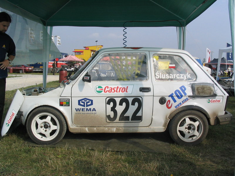

Alunetik, a tak przy okazji, czy waszej produkcji były (są?) te słynne felgi, które w latach dziwiędziesiątch wyrywano sobie z rąk do rajdowych Cienkoli i Maluchów (zresztą do tej pory na nich widzę czasem rajdówki, lub auta do KJS-ów)?
Nazywano je "rucholami" i były absolutnie najlepsze.
Jak znajdę zdjęcie, to to wrzucę.
edit
Mam, te. Chyba że bardzo podobne:
http://www.autoklub.pl/fotogalerie/jaro ... mg0032.jpg
to coś z dawnej oferty?
edit

ruchole jak nic
Alunetik, tak już całkiem na skróty - pasujące do forka ET chyba ~48, 7x17, 5x100 i pierścień jaki tam trzeba bo nie wiem
ale raczej z jednym tylko zestawem otworów (estetyka) żadnych polerek kolorków itp dziękuję bardzo
zdjęcie (nie wizualka 3d jak można), model, cena i dlaczego tak drogo
