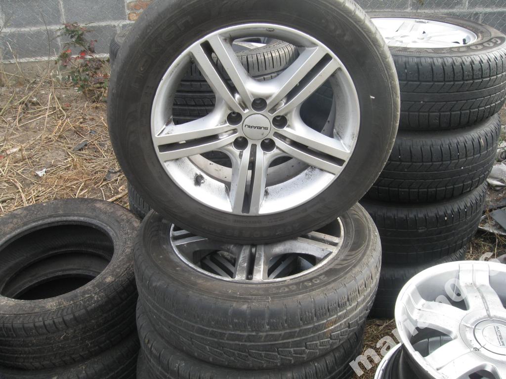

znalazłem takie felgi; (zdjęcie)
Czy to oryginalny model subaru i czy będzie pasował do Outbacka 2005?

jello, Widać że OEM ale to za mało aby ci cos poradzić . Podaj jeszcze ET to będzie łatwiej . Jeśli masz zaciski ori to pewnie będą pasowały .

Dostałem fotkę spodu felgi. Są tam wybite wymiary.

spisałem ze zdjęcia felgi;
6.5J 16H2
ET 48

jello, z tymi zaciskami to Kubikowi chodzi pewnie o to, że jeśli masz oryginalne to powinny pasować (ja niestety nie wiem jaki jest standardowy rozmiar felg dla Outbacka '05), a jeśli zmieniałeś hamulce na nie oryginalne, to może nie wchodzić.

Według mojej wiedzy nic nie było przerabiane. Wszystkie elementy są więc oryginalne w moim modelu.

Jeśli masz zaciski dwutłoczkowe , to nie powinno być problemu z założeniem tych felg . Te felgi nie mieszczą się na czterotłoczki i trzeba dołożyć dystans .
