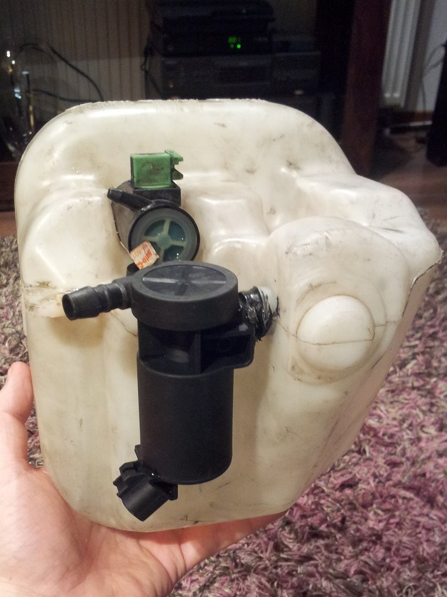

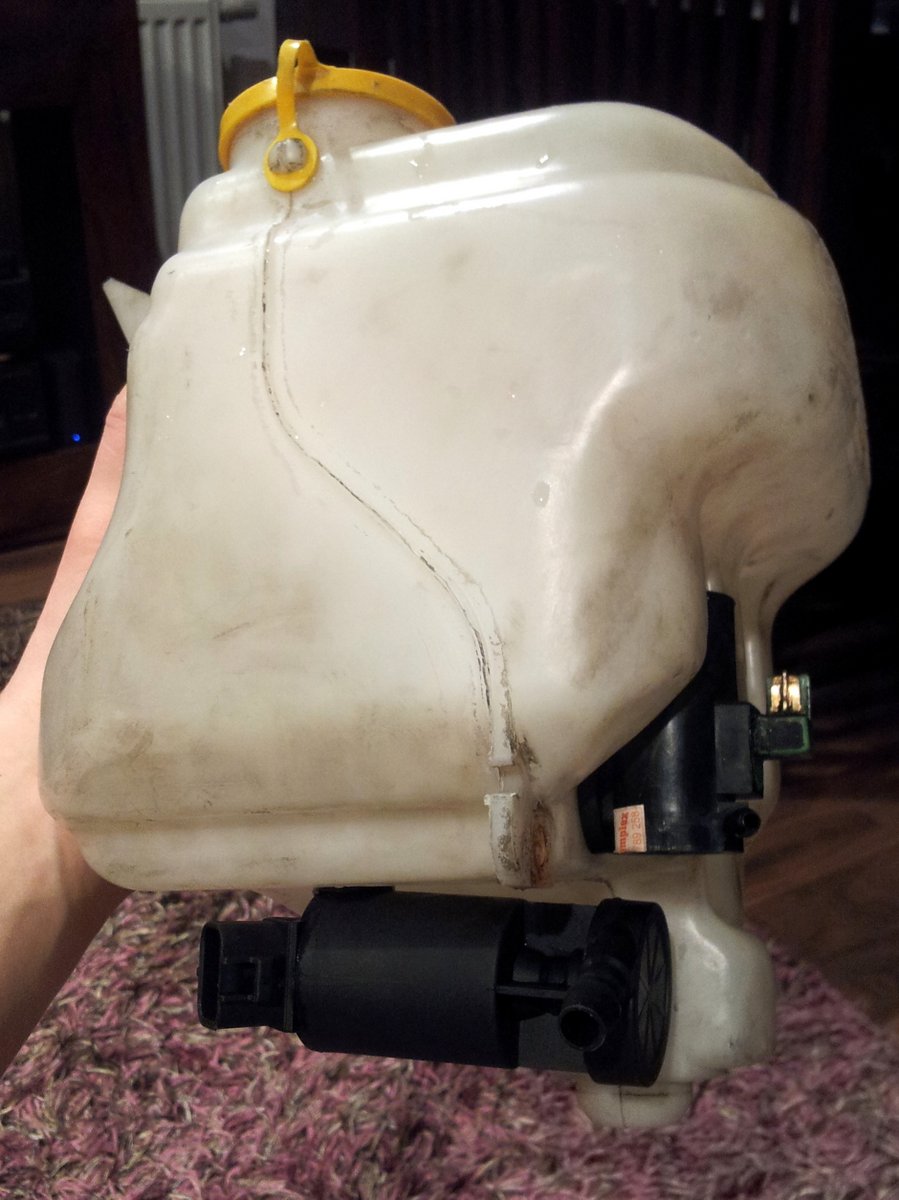

Pompkę zamontowałem tak jak na załączonych zdjęciach, wciskając w zbiorniczek i uszczelniając silikonem. Może to lekkie druciarstwo, ale nic lepszego nie przyszło mi do głowy. Najważniejsze że nic nie cieknie. Odrobiną silikonu przykleiłem ją też do zbiorniczka, żeby się nie ruszała. Warto poczekać z pół dnia na wyschnięcie silikonu i zrobić przed montażem test szczelności.
Potem tylko przedłużenie przewodów, konektorki i montaż.
