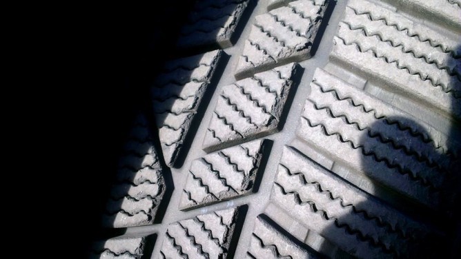

Próbuje dojść do tego jak były zamontowane opony letnie, bo "pan" zapomniał zaznaczyć.
Widzę że parami są bardziej zużyte i zastawiam się czy w OBK (rozkład 40/60) bardziej zużyte będą tylne czy przednie ????
Myślę że bardzie "wyślizgane" są przednie ..
To jak je teraz założyć ?

jeśli są po sezonie to łatwo odróżnić te z osi która miała " więcej "pracy od tej co się toczy nie tylko na postawie głębokości bieżnika :-) brzegi lameli z opony która była na przodzie na 99% zawsze są bardziej zaokrąglone (zdjęcie 2) od brzegów lameli z osi tylnej (zdjęcie 1 )
w mojej okolicy mało jest samochodów 4x4 tym bardziej mocnych 4x4 ale zazwyczaj tak łatwiej jest odgadnąć co gdzie było.
co do pisana że na tył lepsze a na przód gorsze to się nie wypowiem bo ilu kierowców tyle zdań, pamiętać należy o tym aby w naszych samochodach głebokość bieżnika były jak najbardziej równa ;-)
opona "wleczona"
opona z osi o większym obciązeniu

Dzięki wielkie.
Moja analiza organoleptyczna doprowadziła do podobnych wniosków :)
