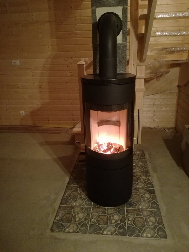

Jednak wybrałem troszkę inny.... Już jest ognisko w domu :-)

jak ten komin jest poprowadzony? daj jakieś zdjęcie z boku

To jest koza a nie kominek.
Austroflamm?
Re: Jestem w " . " a konkretnie to jakie macie kominki
Post 11 lis 2017, o 12:28
Fux może i koza jak wolisz. Firma Hark.
Zdjęcia z boku nie mam.ale da się zrobić. Tak czy tak ciepło jest. I opić jest co.

Ktoś kiedyś tłumaczył, że koza wolnostojąca a zabudowany piec to kominek ale ja sie nie znam.

Chciałem zobaczyć jak robi się komin do takiej kozy w drewnianym domku. Czy z jakichś gotowych puzzli, czy z cegieł itp...

Konto usunięte, teraz jest standardem komin z elementów prefabrykowanych z wkładem ceramicznym i ew. dodatkowo stalowym. W wolnej przestrzeni jest ogacony wełna mineralna oraz zostaje dodatkowy kanał wentylacyjny.

FUX, i tak chyba jest u Kruszyna, wygląda to na taki prefabrykat. Ciekaw jestem tylko jak to jest umocowane. Bo taki cienki komin stojący po prostu na podłodze i pociągnięty do dachu jest narażony na to, że ktoś się dobrze oprze...

Pustaki w narożnikach mają otwory na pręty zbrojeniowe. U mnie fachmani "zapomnieli" o tym. Komin ma się świetnie mimo, że wygwizdowie.
W drewniaku podstawa, to nie trafić kominem w belkę stropową czy krokiew. Da się to obejść tzw wymianem - wycięciem i przesunięciem belki, ale kombinacje ceno i czasochłonne są, powiadają.

Ten kozo-kominek jest piękny. Widziałem na żywo. I komin też solidny :-)
