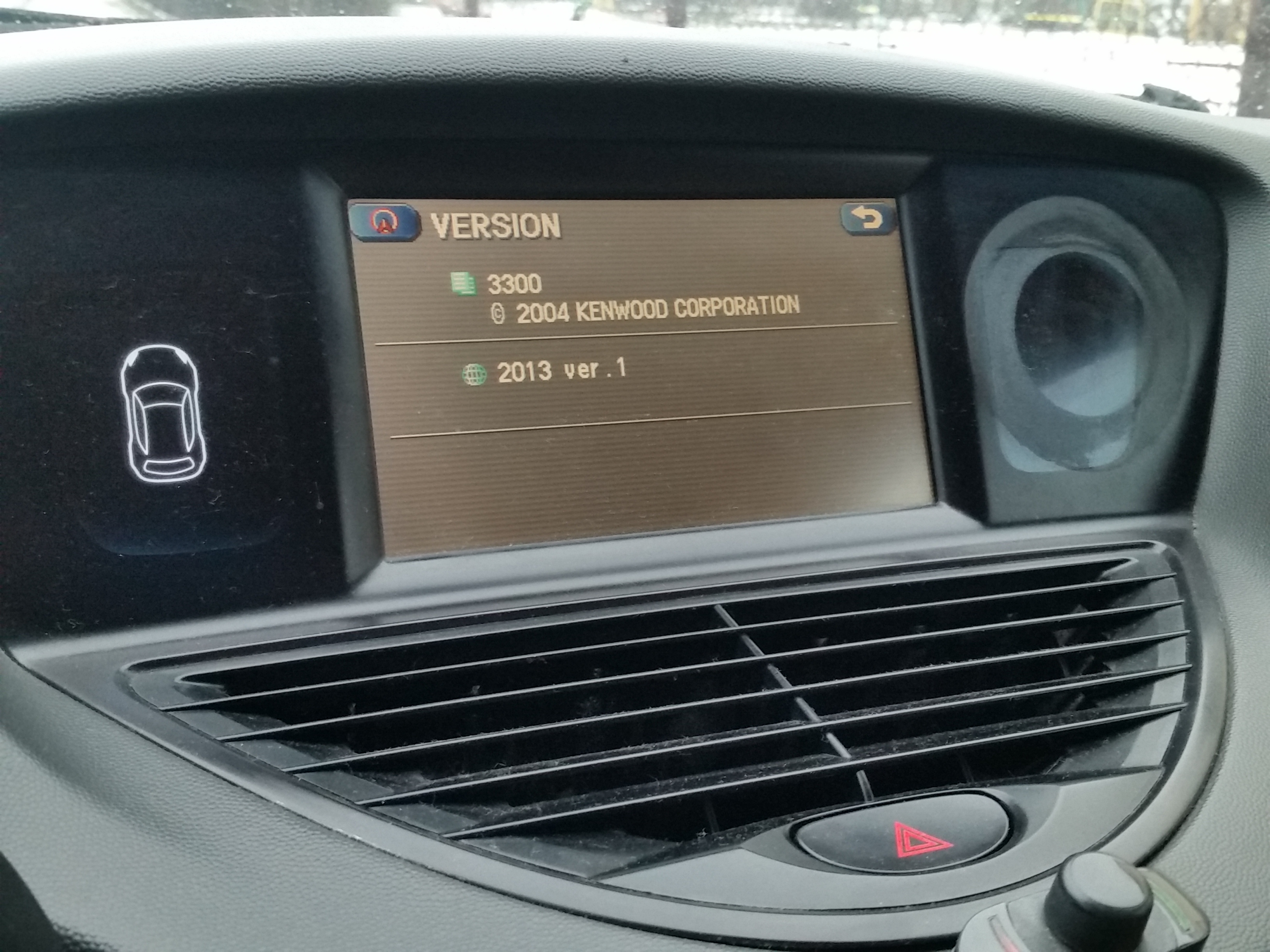

Czy ktoś mógłby potwierdzić czy w wersji EU przed załadowaniem map z Volvo, Toyoty itd muszę wpierw załadować oryginalny program z płyty?
Zassałem mapy Volvo z 2014 DVD4, wypaliłem obraz na płycie DVD-R DL Maxwell, najniższą prędkością jaka była możliwa i po włożeniu do czytnika wyskakuje na chwilkę komunikat żeby czekać bo trwa ładowanie a potem że zły dysk itd.
No chyba że w tym obrazie mi czegoś brakuje?

Mały update, udało mi się zassać mapy z 2013 i nawigacja się odpaliła. Póżniej jeszcze dorwałem mapy 2015 EU (bez PL) i zrobiło mi update softu z 3300 na 3800

lutek34, szacun, że Ci się chce. Mapy z 2013 to raczej mało wartościowe będą w PL. Ale 2015 to już trochę lepiej

Dasz namiar na te mapy? I co masz na myśli bez PL, że tylko po angielsku czy nie ma pokrycia Polski?

Głównie mi chodziło, żeby w ogóle odpalić navi zanim zacznę kupować coś aktualniejszego, zdawałem sobie sprawę że są mało pożyteczne. Są już mapy 2017, koszt 26GBP, może się skrzykniemy w kilku i dokonamy zakupu?
http://www.satnavupdatestore.co.uk/suba ... -267-p.asp
Link z którego ściągałem 2013 jest już nieaktywny, można je ściągnąć z mojego chomika http://chomikuj.pl/lutek34/Dokumenty/Su ... ne+Tribeca
Wersja 2015 a tak naprawdę 2014 według tego co pisze w ustawieniach jest bez mapy PL. Obie wersje jako język maja angielski i francuski.

2013 mam u siebie, szukam czegoś nowszego co działa. Testowałem jakieś Volvo z netu ale nic nie działało.
Pomysł z kupnem ciekawy, tylko pytanie czy ktoś w PL już ich nie ma.
EDIT: Zrobiłem szybki research, te mapy z 2017 to tak naprawdę jest 2014 z pakietu Volvo RTI MMM2 2017. Płytka z mapą Polski nie została zaktualizowana przez nich.
P.S. Z jakiej płyty zaktualizowałeś soft do 3800?

No właśnie się tego obawiałem, gdzieś czytałem że mapy 2015 też zawierają mapy PL 2013, czyli powtórka z rozrywki.
Aktualizacje softu do 3800 zrobiłem z tej wersji
