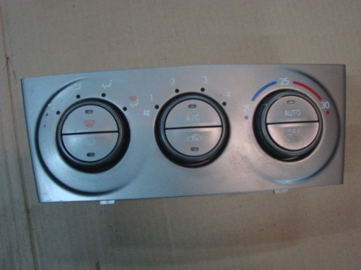

Nie włączy się, dopóki nie rozgrzeje silnika, tak samo jak paku napisał, ale u mnie nawet nie w trybie auto ale i na tzw. chama się nie uruchamia
Może niech kolega sprawdzi opornik odpowiedzialny za pierwszy bieg
Opornik (rezystor oporu) jest bdb
[media]https://zapodaj.net/023f68f96e9a7.jpg.html[/media] nie mam takiej klimy
[media]https://zapodaj.net/423e1a2e38371.jpg.html[/media] mam taką i w tej nie to, że 1,2,3 tylko podkręcasz obroty jak "gazem" im więcej tym szybciej czy radio głośniej
Dziś będę znów kombinował. Coś ustalę to dam innym też info, spokojnie pochodzę, bo silnik i napęd SymAWD działa ;) hehehe

Czyli w/g mnie - przycisk od auto działa zawsze i prawidłowo a przycisk ( pokrętło ) od ręcznego załączania nie działa.
Masz tam jakieś kontrolki o załączonym biegu wentylatora? Jeśli są kontrolki i nie świecą - winił bym panel. Jeśli świecą a went stoi - to wina gdzieś dalej.
Poniżej panel z Forka, nie wiem jak wygląda Twój.
tzi troszkę inaczej wygląda - post wcześniej dodałem zdjęcia..
