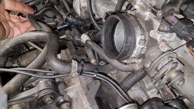

Wężyk wychodzi jakby z jakiegoś czujnika na kolektorze

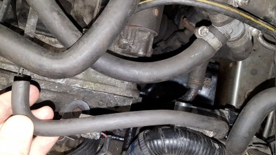

Znalazlem tez "miejsce" na wężyk pod spodem tego czujnika, czy ten wężyk powinien robić "pętle" od góry do dołu czujnika?

Zrób zdjęcie z większej odległości. Jeśli dobrze widzę to na zdjęciu jest rozrusznik.
Mexxxx
Auto: Subaru Impreza WRX 2.0T Bugeye
Wężyk kolektora ssącego problem z podłączeniem
Post 9 lut 2019, o 13:08
Tak wyglada

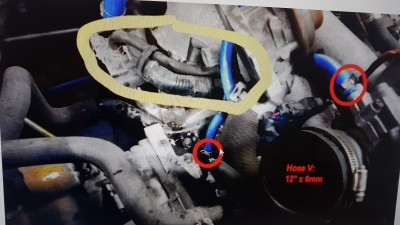

lutek34 pisze:
9 lut 2019, o 20:19
może tutaj się doszukasz tego wężyka
https://forums.nasioc.com/forums/showth ... ?t=2614458
lutek34, w linku który mi przesłałeś namierzyłem ten wężyk, zaznaczylem na żółto, może teraz ktoś rozpozna :)
namiot
Lokalizacja: Bielsko-Biała
Auto: było sti 2002 teraz 2.0R 2008
Post 10 lut 2019, o 19:58

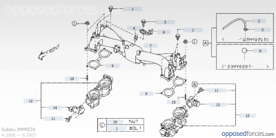

wygląda ze to jakieś odpowietrzenie klapek sterowania tgv,i ze idzie wolno w nowszych silnikach jest w tym miejscu filierek 14451AA030

namiot pisze:
namiot dzięki bardzo, poszedłem tym tropem na internecie i potwierdzam że to odpowietrznik i ma zostać niepodłączony! :thumb:
wszystkim bardzo dziękuję za pomoc, temat to zamknięcia :thumb: :thumb: :thumb:
