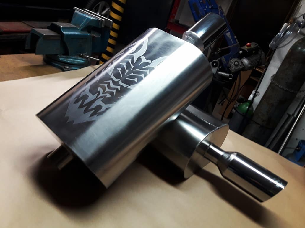

Dobry wydech to podstawa :thumb: ja teraz będę robił nowy układ do Legasia, dzisiaj odstawiam autko. Na początek puszki i nowy kat, jesienią resztę układu. Zerknijcie jak fajnie gość ogarnia https://www.facebook.com/helldog13/ Bokserek musi pięknie gadać :mrgreen

Post 18 mar 2019, o 16:26
No więc :mrgreen: Zobaczymy jak to będzie gadać :thumb:
