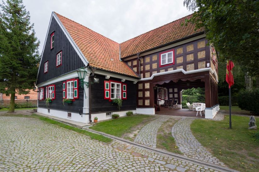

O ten był do kupienia. Ponad 700m2 za milion.
Tylko co robić w Żuławkach...
