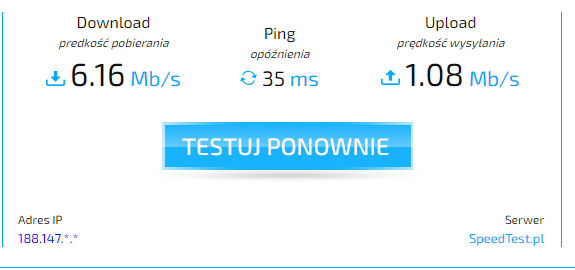

Jaca68, te 6/1 masz po wifi czy po kablu?

To szkoda byłoby mi wydać więcej niż 300 PLN na jakiekolwiek wifi, extendery itp. Zainteresuj się gdzie jest w Twojej okolicy najblizszy BTS operatora (http://beta.btsearch.pl/), kup antenę zewnętrzną, wceluj się w niego i wtedy jest sens dalej knuć. Inaczej wydasz pieniądze (nieważne czy 300 czy 2000 PLN), poprawisz zasięg Wifi ale nie rozwiążesz problemu.

Nie słuchasz nie czytasz, nie mam problemu z szybkością neta, mam problem z wifi na pięterku. 300 na exkstendery już wydałem i nie działa.
Trzy BTSy z LTE to mam w zasięgu "rzutu kamieniem"
Sprzęt zamówiony, najwyżej odeślę. Poza tym w końcu będzie 5G.

Żeby "przedlużyć" te marne 6 Mbps to wystarczy znaleźć wolny kanał i ustawić 2.4 GHz n (albo w ostateczności b). Zawsze pozostaje jeszcze opcja, że masz chałupę z kryptonitu i przez ściany nie leci nic. Najgorsze, najsłabsze powerline extendery dają kilkaset Mbps. Ty u źródła masz 6 Mbps. No mogą być jeszcze źle skonfigurowane... ale tutaj nic nie napisałeś.
Wiesz do którego się łączysz? Wiesz jakie pasma osbługuje? Wiesz jak bardzo jest obciążony?

W chwili obecnej akurat mrozi. I wie, że te 6 Mbps to na piętro można zanieść wiadrem (czymkolwiek budżetowym). 802.11a/b to chyba ma ze 20 lat jako technologia i spokojnie dałoby radę. Poza tym jeżeli teraz jest przypadkowo 6 Mbps to może oznaczać, że za godzinę będzie 0,5 Mbps a to już zdecydowanie za mało do wideotransmisji i nawet najlepsze wifi tu nie pomoże.
Zresztą drogi Galu jak ostatnio rozmawialiśmy to wiesz, że problem miałem podobny tylko prędkości odrobinę inne i ogarnąłem transfery po WIFI do 300 Mbps na budżetowym routerze TP-Linka (obecnie ~280 PLN). Więc jeżeli komuś rwie wideo i uważa, że to problem z wifi to albo:
