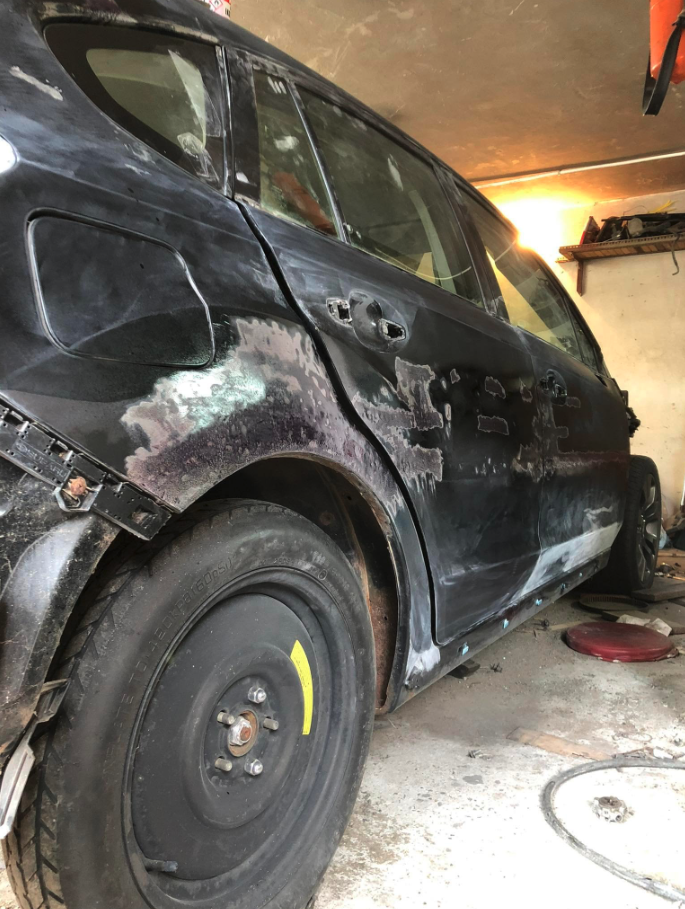

Cześć :)
Oglądał ktoś tego amerykańskiego Subaraczka z okolic Rzeszowa? To co udało się ustalić to, że auto sprowadzone w 2017 jako mienie przesiedleńcze przez obecnego właściciela, który obecnie wraca znowu do Stanów i nie zamierza zabierać ze sobą auta w kontener. Auto było obtarte, prawy boczek, wrzucam fotki.
https://www.otomoto.pl/oferta/subaru-im ... FcNds.html
Niepokojący jest przebieg, według historiapojazdu.gov.pl na koniec 2016 miał nalatane ponad 86 tys mil, czyli ~141 tys km. Teraz w ogłoszeniu wisi 150 tys km, a właściciel twierdzi że jak sprowadzał to miał 40 tys mil. Auto nie było oficjalnie przerejestrowane w Polsce aż do teraz - jeździł na amerykańskich blachach. Przez to nie ma przeglądów i historii przebiegu...
Polubione posty: 351 razy
Jeśli ktoś zna egzemplarz, proszę o opinie.
Post 19 sty 2023, o 07:39
Na podstawie tej foty to przód też był rozbity.

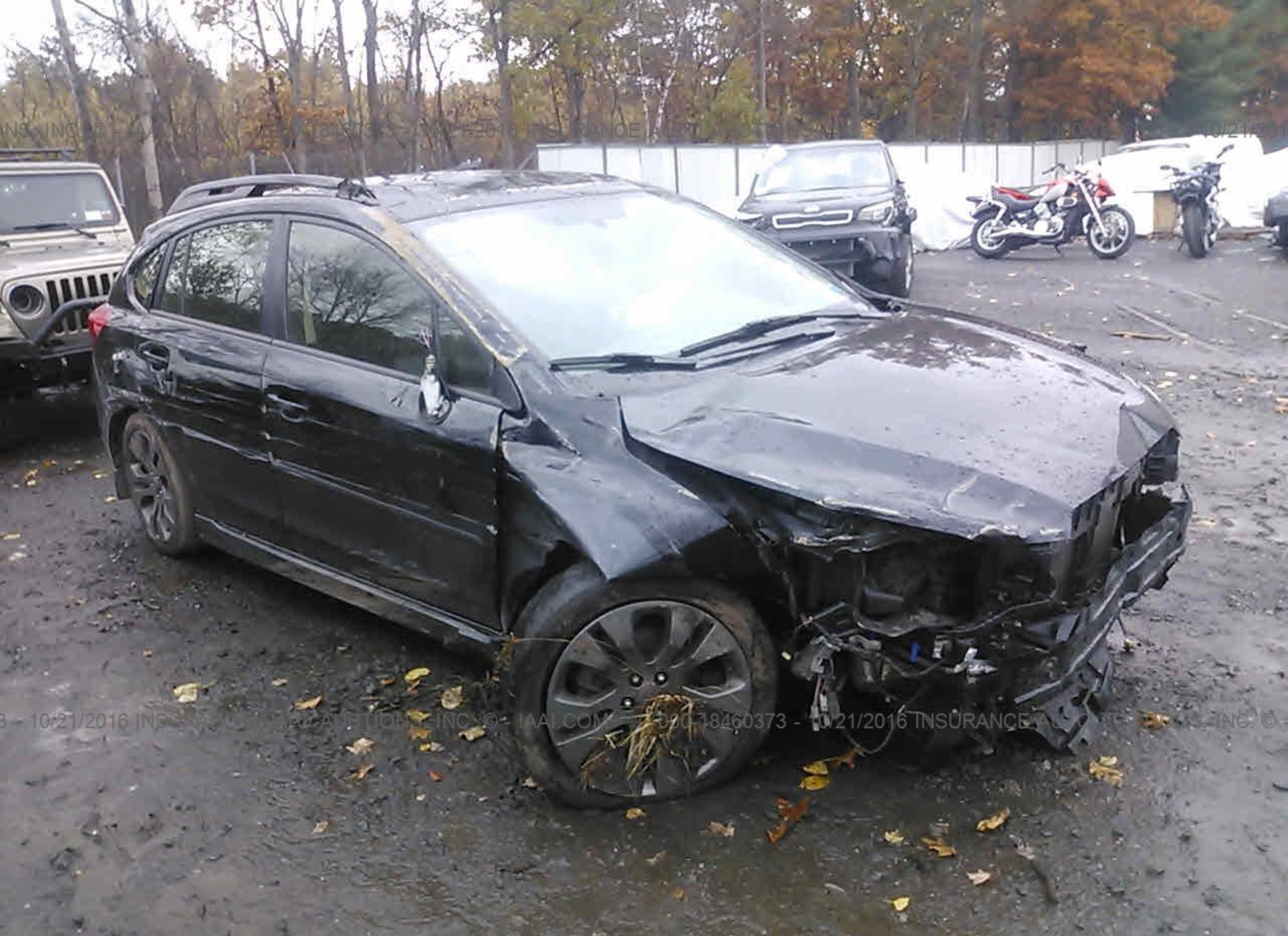

i to mocno. Zamówiłem raport z CARFAX.
Nr VIN: JF1GPAL63CH238713
Polecam uważać, sprzedający ewidentnie kręci. Znajomy zadzwonił zapytać o przebieg, to mówił że jak sprowadził na koniec 2016 do PL to miał 40 tys mil, teraz ma 90 tys mil (realne przebiegi), jednak według historiapojazdu.gov.pl auto na koniec 2016 roku miało już 87 tys mil, a teraz ma 90 tys. Ja zapytałem sprzedającego jak to możliwe, to napisał że "mało jeździł, bo dużo pracował". Tysiąc kilometrów rocznie? Także różnym zainteresowanym sprzedaje różne bajki. Mówił, że auto było przyrysowane z boku, wysłał zdjęcie z naprawy. Zderzak wyglądał na nie do końca spasowany, mówił że jak sprowadzał auto w kontenerze to musiał odkręcić lampy i zderzak, które się niby później uszkodziły w transporcie, dlatego w PL kupił nowe, więc lampy są europejskie. Dużo dziwnych historii, zamówiłem więc raport z CARFAX no i wyszło czemu te lampy i zderzak były wymienione. Załączam fotkę z aukcji z USA gdzie auto miało tytuł SALVAGE.
Polubione posty: 533 razy
Post 20 sty 2023, o 10:46
silvaran, flockowana pokrywa airbaga w kierownicy. Wiesz co to znaczy?
