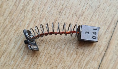

Profilaktycznie oddałem do serwisu. Koniec szczotek i łożyska do wymiany.... zatem odpowiedz na pytanie w tytule to OK 300kkm. Fotki szczotek w zal.
![20230704_124239.jpg (658.76 KiB) Przejrzano 2274 razy 20230704_124239.jpg](./download/file.php?id=26294&t=1&sid=520f5a6ed4cfe37b9053baee4c351411)
