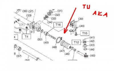

cóś cieknie można kupić jakiś zestaw naprawczy czy ktoś ten temat przerabiał
próbowałem wkleić fragment z serwisówki ale poległem jak tu coś wsawić

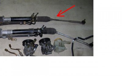

wyciek jest pomiędzy maglownicą a drążkiem
- udałosie '' yes,yes,yes''

Conajmniej regeneracja przekładni Cie czeka.

To samo dopadło mnie, moja piękna krwawi, dziś przy upalaniu zgubiłem cały olej. Przy maksymalnym skręcie strasznie plami, najbardziej to widać gdy oliwka jest już odpowiednio nagrzana, po zasięgnięciu opinii mojego guru prawdopodobnie czeka mnie wymiana całej przekładni
. Ktoś się orientuje jaki może być koszt używki, bo z uwagi, że idą święta to z budżetem w tym okresie nie jest rewelacyjnie.
