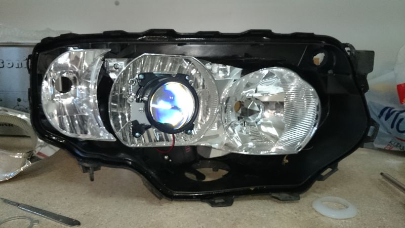

Dziś doszły graty i szybka przymiarka na roboczym reflektorze :)
Bez osłony, na szybko chciałem zobaczyć jak to będzie, wykręciłem mocowanie ori żarnika a w to miejsce soczewkę. Co do osłony soczewki to bedzię trzeba ją dopasować, do zrobienia.
