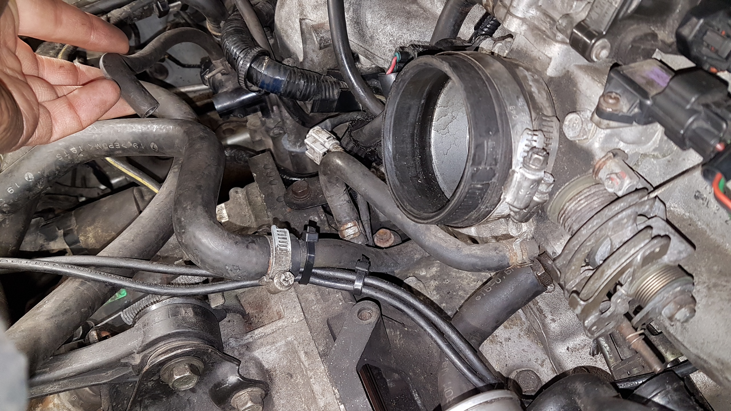

Wężyk wychodzi jakby z jakiegoś czujnika na kolektorze
Wężyk kolektora ssącego problem z podłączeniem
Znalazlem tez "miejsce" na wężyk pod spodem tego czujnika, czy ten wężyk powinien robić "pętle" od góry do dołu czujnika?
Zrób zdjęcie z większej odległości. Jeśli dobrze widzę to na zdjęciu jest rozrusznik.

Na 3 zdjęciu w miarę dobrze wszystko widać
ewentualnie zobacz obudowę filtra od spodu czy tam gdzieś podłączenia nie ma
Ewentualnie do cooolera

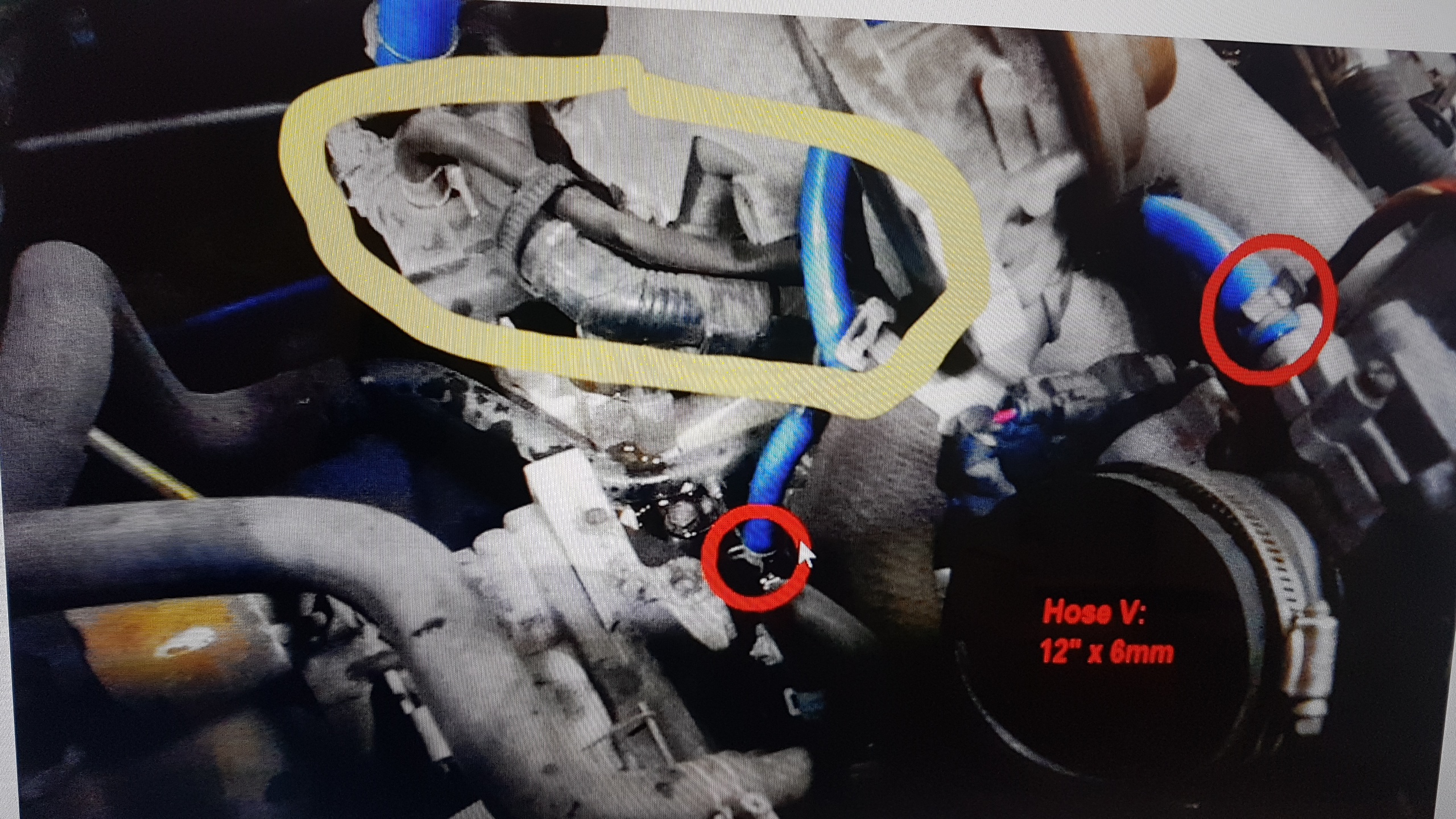

lutek34, w linku który mi przesłałeś namierzyłem ten wężyk, zaznaczylem na żółto, może teraz ktoś rozpozna :)lutek34 pisze: ↑9 lut 2019, o 20:19może tutaj się doszukasz tego wężyka
https://forums.nasioc.com/forums/showth ... ?t=2614458
wygląda ze to jakieś odpowietrzenie klapek sterowania tgv,i ze idzie wolno w nowszych silnikach jest w tym miejscu filierek 14451AA030
namiot dzięki bardzo, poszedłem tym tropem na internecie i potwierdzam że to odpowietrznik i ma zostać niepodłączony!
