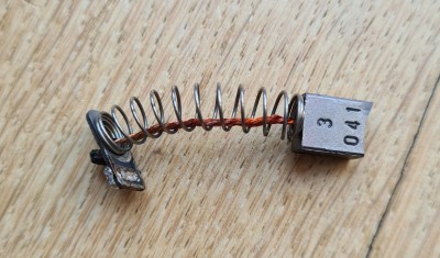

Profilaktycznie oddałem do serwisu. Koniec szczotek i łożyska do wymiany.... zatem odpowiedz na pytanie w tytule to OK 300kkm. Fotki szczotek w zal.
