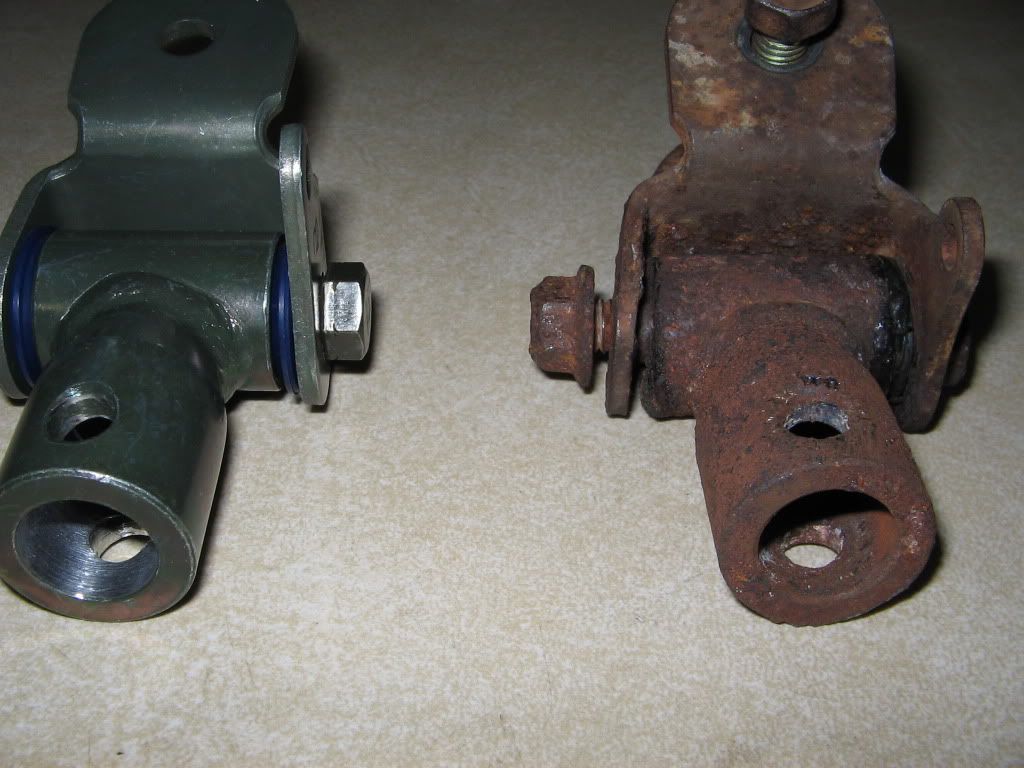

Kolega Umberto dopytywał się co dokładnie trzeba zrobić, żeby zwiększyć precyzję drążka zmiany biegów.
Oprócz zamocowania shortshiftera, należało by:
- wymienić sprężynę, nr 20
- zamienić elementy gumowe występujące w elementach 26, 8 oraz 18 na ich poliuretanowe odpowiedniki.

A tu fotografia NAJWAŻNIEJSZEGO elementu 8, w którym założenie poliuretanu (ewentualnie wymiana na nowy element OEM, nie wybity) znacząco wpływa na precyzję wybierania biegów:
I instrukcja jak wymienić w nim gumy na poliuretany samemu (dużo obrazków, nie trzeba znać języka Jankesów):
http://www.ludicrous-speed.com/wiki/ind ... hifter_Fix

A gdzie kupić potrzebne elementy? Jak wymienic tę "zaklepana" tuleje?
Re: Latający lewarek skrzyni biegów
Post 5 sty 2013, o 22:51
Tej zaklepanej tulei nie da się ot tak wymienić.
Można kupić OEM w ASO, 4turbo.pl, carsport.pl a może i u miszozona na subarak.com.pl,
można kupić wzmocnioną część np. tutaj: http://www.turninconcepts.com/product_i ... cts_id=357
albo na ebayu,
można też dorobić samemu i wsadzić poliuretan:

Bergen, a wiesz gdzie znaleźć ten pierdolnik w wersji do '96 (35032AA040) ?
Post 5 sty 2013, o 23:09
leon, ztcw ten pierdolnik wszędzie jest taki sam i się nie zmieniał w 5MT aż do 2006?
Polubił: 207 razy
Post 5 sty 2013, o 23:17
do 96
po 96
Post 5 sty 2013, o 23:18
Śruba jest, to można wymienić samemu co trzeba...

Bergen, jak widzisz na górnej fotce, jeszcze musi być w co tę śrubę włożyć. :wall:
Post 5 sty 2013, o 23:23
Zostaje OEM :-/
