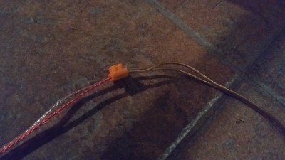

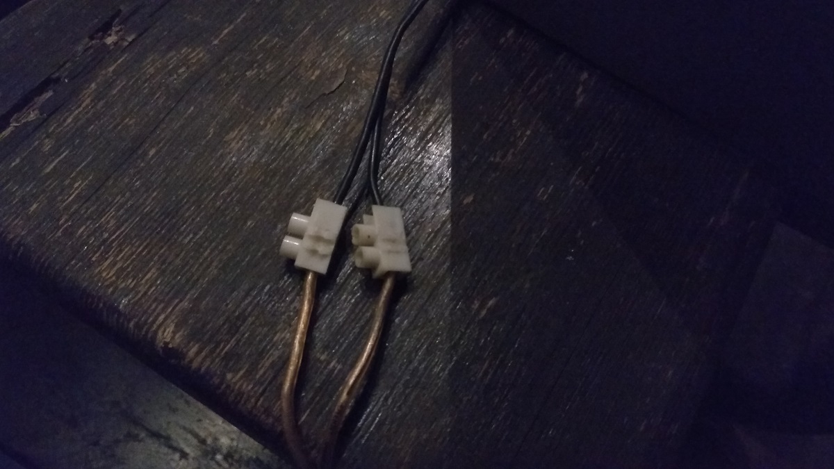

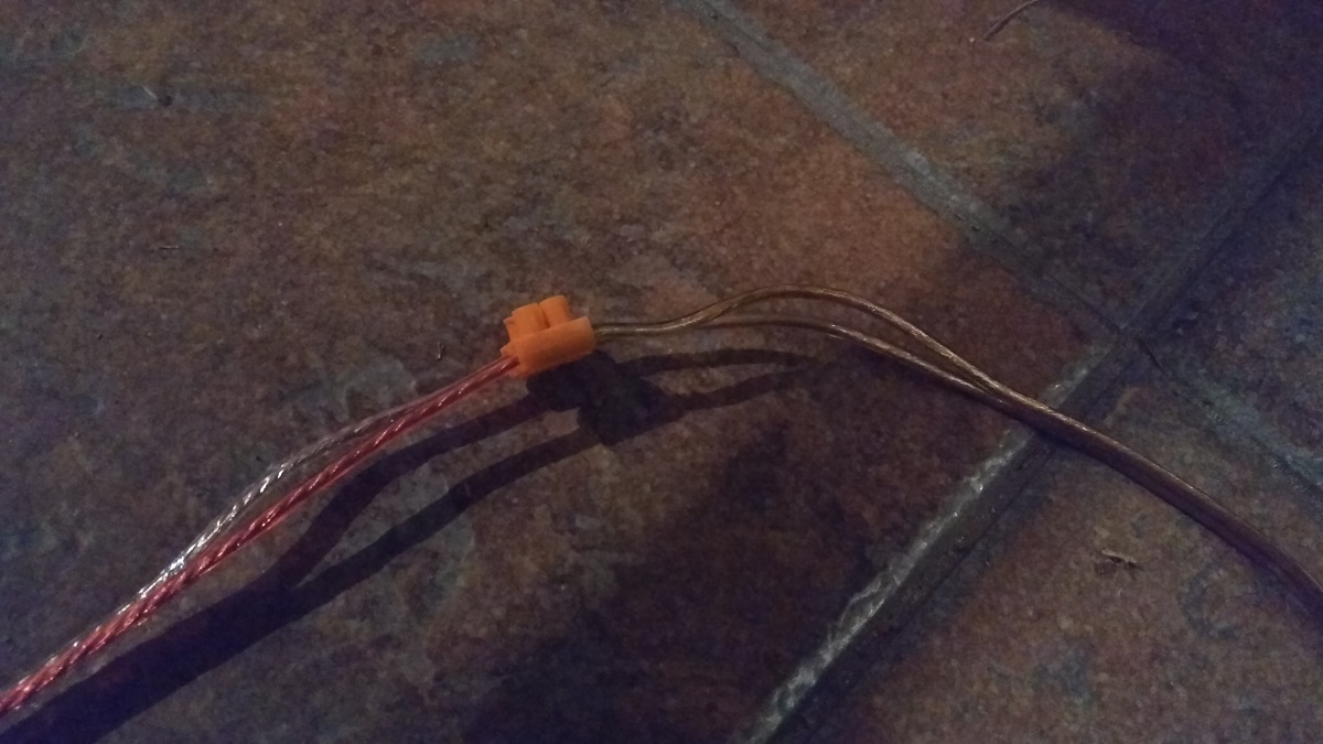

Drogie Bravo.
Czy popsuję wzmacniacz montując w ten sposób kable głośnikowe.
zestaw głośników B podpięty pod ampli kina domowego. Ma za zadanie umilać czas muzyką do kotleta na tarasie lub robić za nagłośnienie A+B podczas piwka.
Kabel 1.5mm2, długość 15m i drugi ponad 20 (łączony dwiema kostkami). Nie jest miedziany, jedna żyła w kolorze miedzi druga niklu, aluminium czy czegoś tam.
Głośniki tanie z odzysku z jakiegoś sprzętu, o ile dobrze rozczytałem wiekowe naklejki to 20W/8Ohm. Gra to w takiej konfiguracji nadspodziewanie dobrze.
Wzmacniacz mam zblokowany na max -20bB, bo w salonie to już jest bardzo głośno więc raczej nikt nie odkręci na maksa.
Podczas korzystania z zestawu B raczej nie będzie słuchane głośno... no chyba, że Danikl wpadnie :mrgreen:
to jest kostka do głośnika
łączenie

Post 11 lip 2018, o 00:12
Kablami, ani złączkami niczego nie zepsujesz. Kluczowa jest dopuszczalna minimalna impedancja głośników, gdy włączone są oba zestawy (znajdziesz to w instrukcji od amplitunera). Jeżeli jedne i drugie głośniki mają po 8 omów, to nie powinno się nic stać, bo w parze będzie to 4 omy co jest raczej standardem.

Post 11 lip 2018, o 02:08
A i B są 8 Ohm.
W instrukcji jest tak:
Use speakers with an impdence of 6 to 16 ohms. When using front A and B speakers simultaneously, use speakers with impedance of 12 to 16 ohms.
Wyczytałem gdzieś, że ma być po 8. Jak będzie mniej na którejś parze to przy pewnej głośności przejdę w "tryb awaryjny" i trzeba będzie poczekać na wystudzenie zestawu i nie przekraczać w przyszłości danej głośności..
Ale generalnie to ja nic z tego ni chuchu. :D

Post 11 lip 2018, o 06:30
Alan, Alan, Alan! pisze: ↑
A i B są 8 Ohm.
No to nie możesz.
Tzn. możesz, ale wówczas możesz spalić wzmaka.
Jak Rosiu wyżej napisał, przy podłączeniu dwóch par głośników impedancja spada o połowę. Dlatego w instrukcji każą użyć głośników 6-16 Ohm przy jednej, a 12-16 ohm przy dwóch parach (12/2 =6). Twój wzmacniacz wymaga impedancji min. 6 Ohm na kanał, a przy podłączeniu dwóch par głośników 8 Ohm będą to 4 Ohmy/kanał. Jak wzmacniacz nie ma zabezpieczenia na torze mocy, to przy głośniejszej muzyce tranzystory mocy mogą się spalić. Jak ma, to się wyłączy.
Możesz też wlutować w szereg do każdej kolumny opornik 2-4 Ohmy o odpowiedniej mocy, ale gdzieś na niepalnej powierzchni i z radiatorem, bo Ci chałupę sfajczy.

Post 11 lip 2018, o 10:44
ok. Moje niezrozumienie wynikało, że nie miałem pojęcia, że istnieją głośniki więcej jak 8 ohm. A przynajmniej, że nikt o nich nie wspomina w instrukcji do popularnych wzmacniaczy, bo są to jakieś wynalazki i inne specjalizowane tematy.
Wzmacniacz ma zabezpieczenie, więc przed problemami powinienem usłyszeć 'clipping', a finalnie wyłączy się.
Jak pisałem wcześniej, mam ustawioną maksymalną głośność na -30dB (omyłkowo napisałem -20) więc jestem daleko od limitów, a na tarasie sens ma puszczanie z maksymalną głośnością może -40dB, bo całej wsi nie chcę nagłaśniać ;-)
Doczytałem na forach Denona, że ludzie stosują 8 ohm A+B (ten sam wzmacniacz). Podczas słuchania wczoraj wzmacniacz nie grzał się bardziej niż zwykle.
O ile druciarskie łączenie kabli nie stanowi problemu, to zostawiam jak jest.
