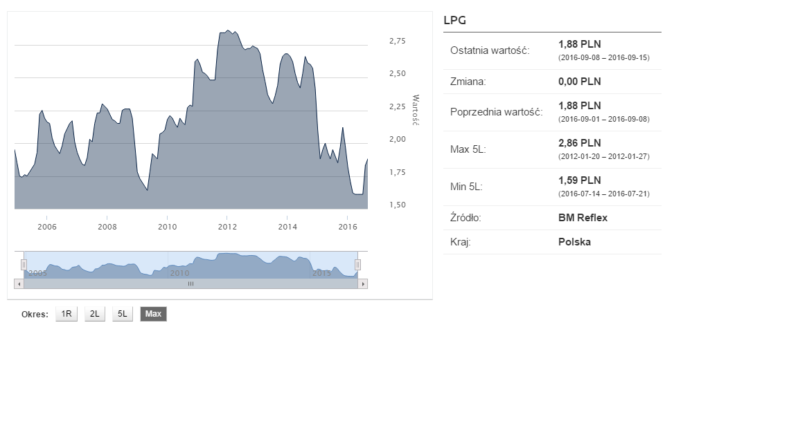

matematyka to jedno a jeszcze trzeba doliczyć niewiadome z przyszłości - np. różnicę ceny Pb/LPG za rok czy trzy. w takim przypadku jak twój trzeba jeszcze wziąć pod uwagę to, że jak już zamontujesz gaz i odżałujesz wydatki, to potem nie do przecnienia jest komfort psychiczny na stacji benzynowej i podejście - a, pojadę na kawę do kuzyna, niby 100 km w jedną stronę ale na gazie to koszt znośny. na benzynie już ta kawa ciut mniej będzie smakować ;)

O tym, że cena LPG dogodni cenę benzyny słyszę/czytam już od kilkunastu lat... Przez ten czas miałem już kilka samochodów i jakoś wciąż jest dużo taniej ;-)
Re: LPG w legacy 2.5 automat
Post 23 wrz 2016, o 19:49
Godlik pisze:O tym, że cena LPG dogodni cenę benzyny słyszę/czytam już od kilkunastu lat... Przez ten czas miałem już kilka samochodów i jakoś wciąż jest dużo taniej ;-)
