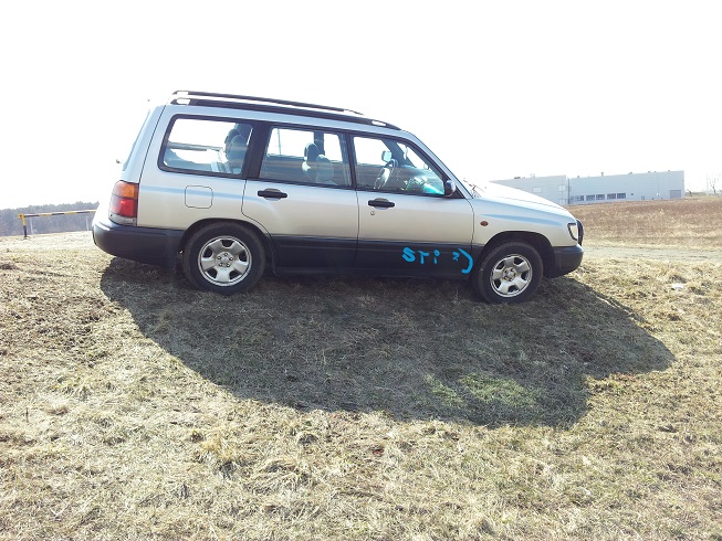

wiecie dla niektórych to już jest off road... :D a poważnie mówiąc forek po prostu nie będzie patrolem ani niczym typu wojskowej amfibii ale nawet kompletnie seryjny forys może sporo a na bank więcej od oski typu passat czy inne cywile. Wiem, wiem, ale trzeba rozgraniczyć off road dla maniaka od off roadu dla laika... Jak swojego ojca przewiozłem po trawie jak na foto to myślałem ze mi na zawal zejdzie- "jakie to terenowe!!" a tu na foto stoi jeszcze na zajechanych sprężynach i prawie bez amorów... po wymianie na stadard wys (tylko większa sztywność ale wysokość standard) od razu lepiej jest.
Ostatnio zmieniony 16 sty 2014, o 23:17 przez zinc, łącznie zmieniany 1 raz.
