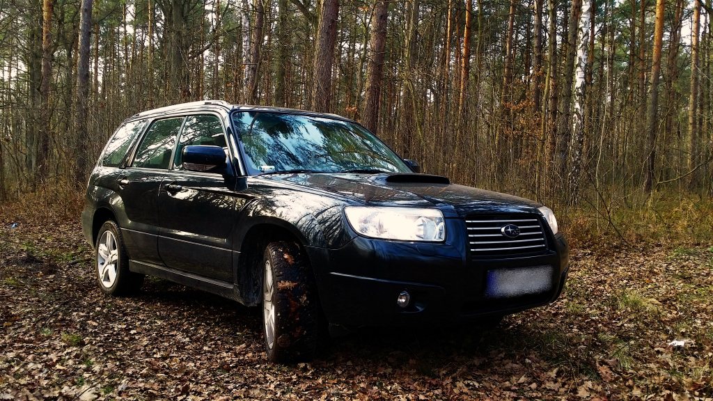

...kupiłem Subaru Forestera...pierwszy właściciel, salon polska, reg. serwis ASO, bezwypadek - choć dwa zderzaki lakierowane...o tego:
śliczny prawda? :evilgrin:
