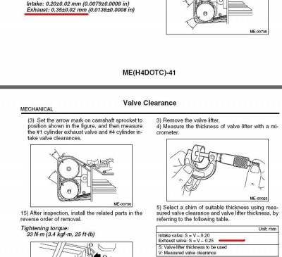

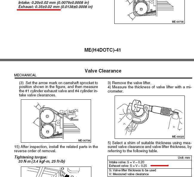

Witam,
Chciałem zapytać o wartości luzów zaworowych w WRX z 2002 EJ20. W instrukcji jaką posiadam ssący ma wartość 0.2 natomiast dla wydechu są podane dwie wartości 0.35 oraz 0.25. Pytanie jak ma być wartość dla wydechu ? Mam tez instrukcje do WRX z 2006 i tam jest wartość 0.25. Czy ktoś może mi pomóc w tym temacie.
Z góry dzięki

Ssący 0,2 +- 0,02
Wydechowy 0,25 +-0,02

Post 18 sie 2013, o 13:14
Jarmaj czyli w tej instrukcji którą posiadam jest błąd i ma być 0.25 bo taka wartość jest w tabeli do wyliczenia konkretnej szklanki ?

Post 18 sie 2013, o 15:17
Jarmaj w instrukcji do WRX-a z 2004 roku też informacja o luzie wygląda tak samo jak przesłałem wcześniej. W instrukcji do 2006 roku obie wartości wynoszą już 0.25 Czy myślisz że to tylko pomyłka w druku o w silnikach od 2002 do 2006 luz ma wynosić 0.25 +/- 0.02 ? Zastanawiam się skąd tam wzięło się 0.35 ?

Czy ktoś może mi potwierdzić, że w silniku z 2004 roku luz zaworowy na wydechu też ma mieć wartość 0.25 tak jak w pozostałych latach i jest to tylko pomyłka w druku czy ten silnik jest z jakiegoś powody inny i tam luz ma mieć 0.35 :wall:
Z góry dzięki za pomoc.
