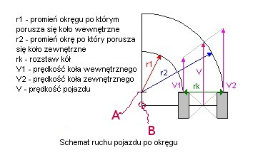

Ja w kwestii formalnej. Ale nie wiem czy można, bo jeżeli nie można, to nie chciałbym zawracać głowy.
Dlaczego te promienie poprowadzone są z takiego dziwnego miejsca? Przecież koło styka się z podłożem w osi koła. Czy czegoś nie rozumiem?

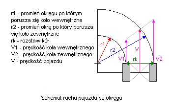

Re: cholerne dyfry
vibowit, ale samochód nie zakręca w miejscu (pomijając niektóre przypadki
). W normalnym ruchu kiedy zakręcasz, samochód zatacza okrąg wokół punktu znajdującego się na zewnątrz samochodu - i stąd ten rysunek.
Re: cholerne dyfry
Konto usunięte, ehhh.. miło, że masz mnie za takiego tępaka.
Sorry, za jakość mojego rysowania.
Chodzi mi o to dlaczego promień idzie z punktu A a nie punktu B?

Re: cholerne dyfry
vibowit, myślę że to kosmetyczny błąd, ale masz rację.
edit
Haha, Arti się wcisnął jeszcze.
Ale nie masz racji.
Z punktu widzenia poruszania się tych kół, to punkt A może nie istnieć. Liczy się punkt styku kół z nawierzchnią, czyli B który jest na przedłużeniu ich osi.

Re: cholerne dyfry
NIe ma czegoś takiego jak punkt styku.... to jest pewna okreslona powierzchnia o lekko nieregularnym kształcie.... to komplikuje geometrię, a wykład Damazia ma być prosty, chyba?

Re: cholerne dyfry
No jasne, ale przecież dla takiego prostego wytłumaczenia zjawisk trzeba przyjąć model idealny, z doskonale twardymi, nieuginającymi się kołami i takim samym podłożem. A wtedy koło styka się tymże podłożem odcinkiem prostej, czyli czymś, czego szerokośc dąży do zera.Azrael pisze:NIe ma czegoś takiego jak punkt styku....
Re: cholerne dyfry
Zdaję sobie z tego sprawę.Azrael pisze:NIe ma czegoś takiego jak punkt styku....
Ciekawiło mnie dlaczego, na potrzeby tego uproszczonego modelu został przyjęty punkt "A" a nie "B". Męczyło mnie to i musiałem zapytać.
