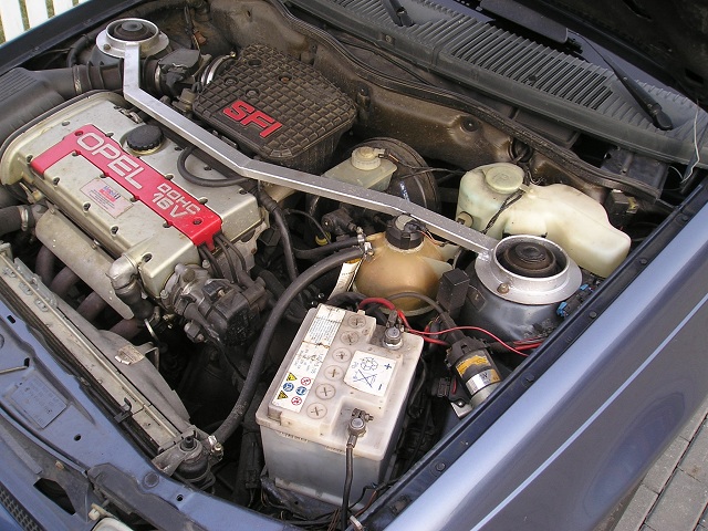

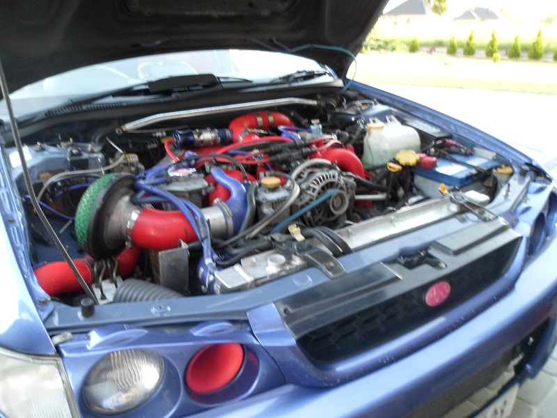

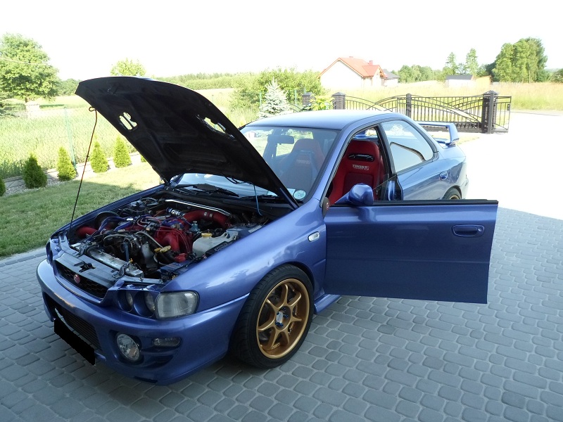

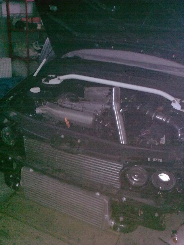

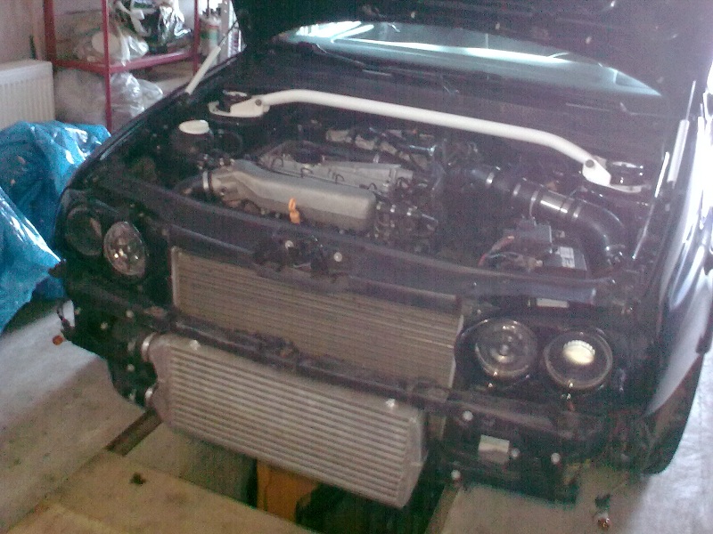

A więc zamieszczam:
1)zdjęcia mocno przerobionego Subaru kolegi (lata na mieszance alkoholu, z tego co pamiętam ma 2 programy, podtrzymanie turbo, big wtryski, turbo hybryda V3-dzieści ileś tam - robiona na zamówienie, kompletny wydech sportowy wysokiej klasy, wszystko robione i strojone u jakiegoś mistrza w Anglii, oraz wiele, wiele innych), do którego zakupił płytki wzmacniające skrzynię, oczywiście jak będzie w Polsce zamieścimy zdjęcia z montażu.
2)zdjęcia z przeróbek alu-coolera w moim Golfie MK3 z silnikiem od Audi TT 20VT (jak widzicie musieliśmy go przeciąć, żeby z dwustronnego zrobić jednostronny, tak aby był mniejszy opór w przepływie powietrza od turbo i można było wykręcić na strojeniu wyższą moc) na rozcinaniu którego tarczki zużywały się kilka razy szybciej niż podczas cięcia nierdzewki - a trochę tego się nacieliśmy robiąc orurowanie FMICA i cały wydech wraz z DP. Tu potwierdza się również co pisałe, ten stop aluminium łatwo spawało się od strony czystej (wylotu do przepustnicy), natomiast kiepsko od strony wlotu od turba, ze względu na większe zanieczyszczenia.
3)na koniec zdjęcia dorobionej przez nas dawno, dawno temu metalowej rozpórki na kielichy na wzór ori aluminiowej (oczywiście stopu, bo zaraz usłyszę, że alu tej średnicy gnie się w rękach ;-) ), która się zgięła w połowie.

bigsasza, te zdjęcia mają być argumentem, że jednak aluminium jest twardsze niż stal? To ja jednak zostanę przy swoim i będę twierdził, że twardość aluminium mierzy się w skali HRB a stali w HRC.
Podpowiem Ci ... jak będziesz używał papieru ściernego to też szybciej zużyje się pracując z aluminium, niż z nierdzewką.

Chloru zdjęcia to nie argument na to, że aluminium jest twardsze niż stal, tylko na to, że to co napisałem nie było zmyślone jak twierdziłeś pisząc "Z całej tej odpowiedzi to chyba prawdą jest to, że aluminium i jego stopy są lżejsze od żelaza/stali". Ja natomiast uważam, że niektóre stopy aluminium są twardsze niż stal (oczywiście nie każda stal). Tu cytat z jednego z wielu znalezionych przypadkowo artykułów na ten temat: "stop aluminium określony jako aluminium 7075, zawierający małe dodatki procentowe magnezu i cynku do procesu HPT, otrzymał metal, który osiągnął twardość 1 gigapaskala. Jest co twardość porównywalna z twardością najmocniejszych stopów stali i trzykrotnie wyższa niż tradycyjnego aluminium." Więcej możesz poczytać tu i na wielu innych stronach, choćby o alu ramach do rowerów i motocykli:
http://odkrywcy.pl/kat,111398,title,Alu ... aid=6157a2
Mniejsza z tym, zamieściłem stronę z tymi płytkami, żeby ktoś w razie chęci mógł sobie ją zamówić, nie chcę się wdawać w bezsensowne dla mnie dyskusje z Tobą. Na pewno są stopy aluminium sztywniejsze i twardsze od niektórych rodzajów stali i odwrotnie. Na tym ten temat kończę :-) Wg mnie chodzi o to aby materiał z którego są zbudowane płytki był maksymalnie sztywny, ale mogę się mylić. Pozdrawiam
