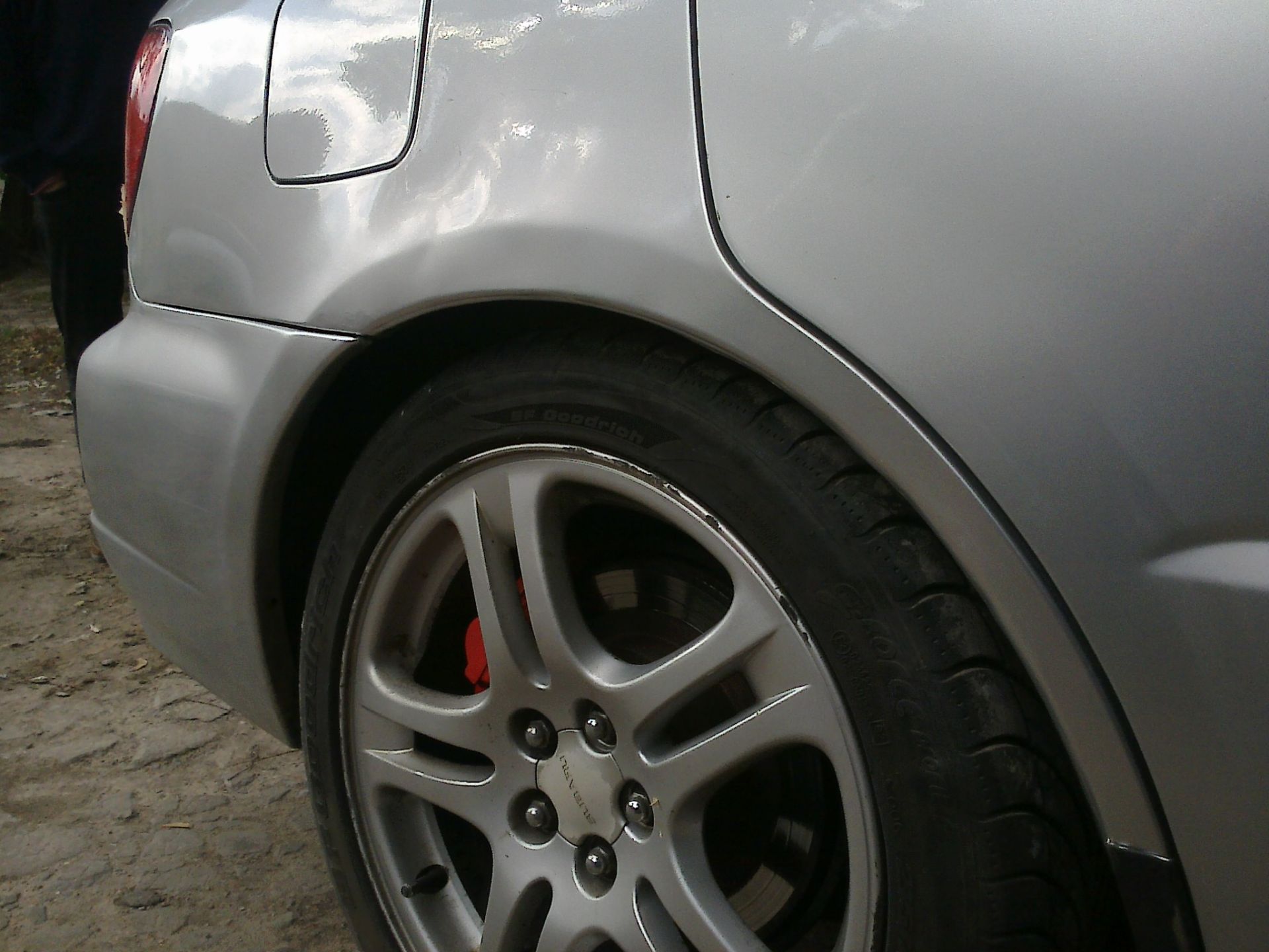

kielichy mam zdrowe akurat wczoraj był na podnośniku to wszystko dokładnie oglądałem, od góry też brak rudej w tym miejscu.mzy pisze:freediver, widzę ostro już wyłazi ruda... Też tak miałem :/ Przy okazji przyjrzyj się kielichom amorów - u mnie były miejscami przeżarte i tamtędy się lała woda do środka...
A co do nadkoli to mam zacny plan żeby sam to ogarnąć
Re: pierwsze ślady korozji :(
Jeśli chodzi o kielichy to najlepiej wsadzić tam rękę i pomacać/opukać tą ściankę od strony błotnika....freediver pisze:kielichy mam zdrowe akurat wczoraj był na podnośniku to wszystko dokładnie oglądałem, od góry też brak rudej w tym miejscu.mzy pisze:freediver, widzę ostro już wyłazi ruda... Też tak miałem :/ Przy okazji przyjrzyj się kielichom amorów - u mnie były miejscami przeżarte i tamtędy się lała woda do środka...
A co do nadkoli to mam zacny plan żeby sam to ogarnąćMyślę że po obejrzeniu chyba wszystkich odcinków 'Fanów 4 kółek', mam wystarczającą wiedzę teoretyczną
Jeżeli chodzi o zabezpieczenie fabryczne Imprezy to faktycznie jest beznadziejne.
W tym roku zabrałem sie za mojego GTka pomimo, ze nie było żadnych oznak na zewnątrz.
Problem jest w tym, że fabryczna masa antykorozyjna położona jest nie do końca nadkoli i tam gdzie jej nie ma a jest tylko zwykły lakier zaczyna delikatnie prześwitywać ruda. - Dlatego w niektórych GTkach lecą tylne nadkola.
Jedynym rozwiazaniem jest usuniecie farby fabrycznej (masy nie musimy jeżeli nie zaczyna odstawać, bo raczej pod nią jest OK) i porządne oczyszczenie, połozenie epoksydu i warstwy ochronnej.
Roboty jest mnóstwo ale żeby długo służyło nam subaru trzeba to zrobić, dopóki blacha nie ulegnie perforacji bo poźniej tylko wycinanie

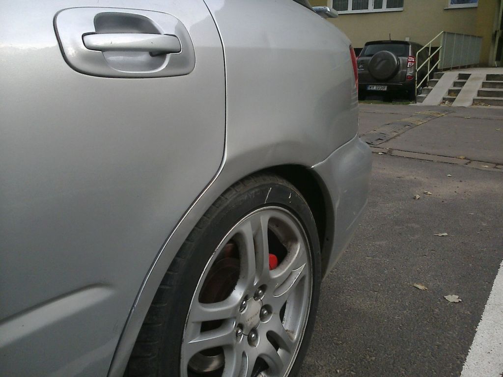

Lakiernikiem z pewnością nie zostanę ale jak na 1raz to chyba nie ma tragedii. Popełniłem parę błędów ze szlifowaniem szpachlówki więc niestety nie jest gładko i widać że było dłubane ale mam nadzieję że zimę jakoś przetrwamy do czasu naprawy właściwej. W każdym razie rdza powstrzymana na jakiś czas i udało się dobrać dość zbliżony odcień lakieru

Zuch!
Teraz musisz zmienić podpis z "WRX 01' pogromca owadów :)" na "WRX 01' pogromca owadów i pierwszych oznak korozji
