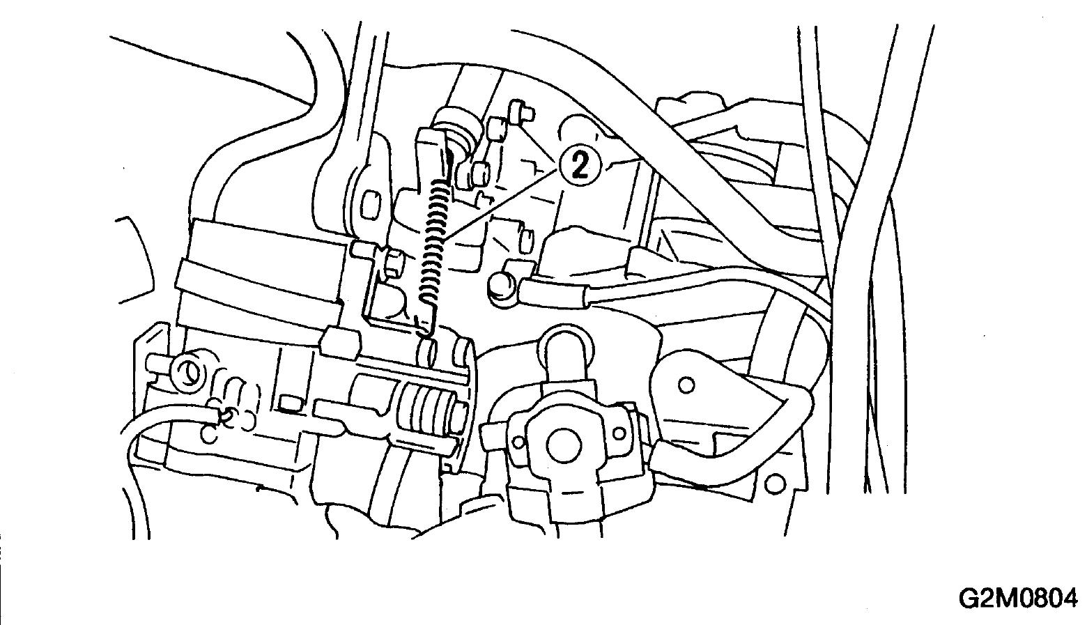

inne pytanie
czy sprężynka na obrazku poniżej (przy sprzęgle) występuje tylko w modelach bez hydraulicznego układu sprzęgła?
u mnie jest hydraulika, ale mimo to mam uchwyty do mocowania tej sprężynki z obu stron, nawet znalazłem podobnej długości sprężynkę na warsztacie, tylko taka licha się wydaje
