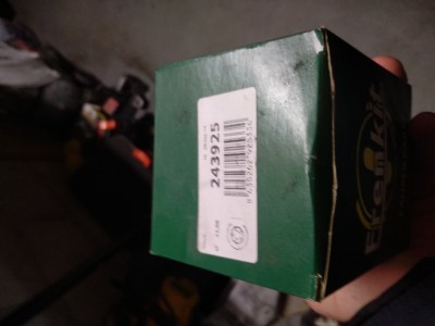

ponieważ podczas wymiany klocków i tarcz z przodu okazało się, że tłoczki nie bardzo lubią wracać na swoje miejsce, czy zatem zregenerować używając takich zestawów naprawczych:
https://autoczescizielonki.pl/partscata ... ~2FRE.aspx
https://autoczescizielonki.pl/partscata ... 1840C.aspx
czy szukać całego zacisku?
Chyba, że FHI robi takie zestawy naprawcze swoje, tyle że nie znalazłem nigdzie

busik pisze:
19 lut 2019, o 13:16
ja u siebie regenerowałem zacisk zestawem Frenkit, zrobione 50kkm i jak na razie hamuje OK
