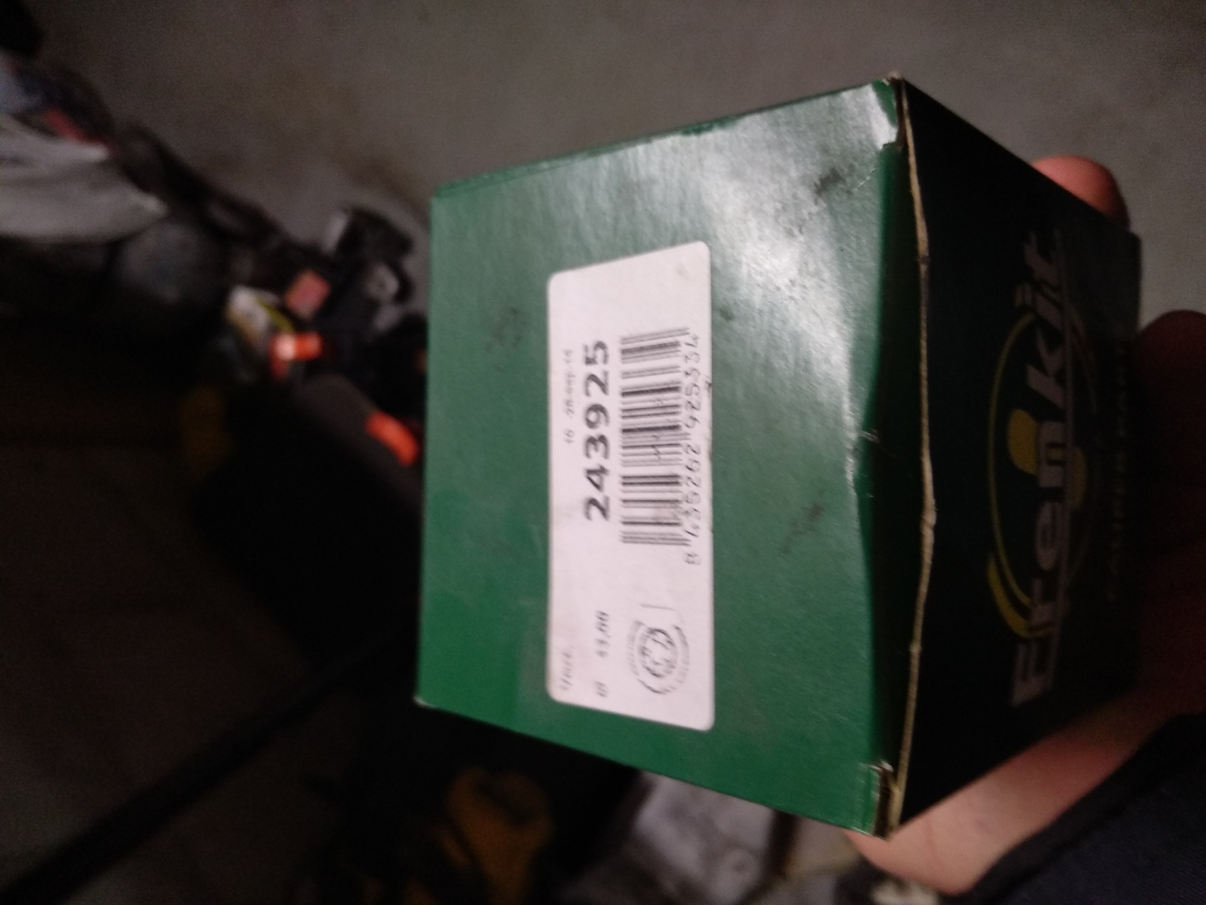

ja u siebie regenerowałem zacisk zestawem Frenkit, zrobione 50kkm i jak na razie hamuje OK
